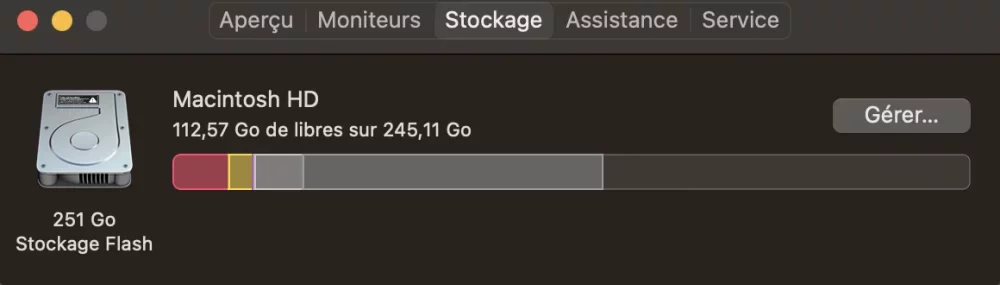

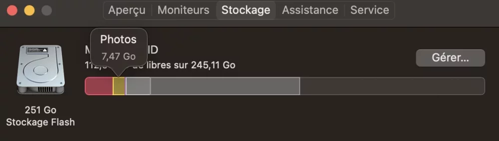

Dans A propos de ce Mac > Stockage il y a une catégorie Photos
Merci beaucoup pour tes réponses mais bizaremment ma bibliothèque photos est classé dans autres.
    11,1 KB · Affichages: 149
    11,5 KB · Affichages: 138

Mon mac est neuf (1 mois) et comme beaucoup j'ai le dossier autre sursaturé (200 Go !) Je travaille sur mon ordi et là, je ne peux même plus enregistrer mon dernier boulot. J'ai essayé de vider tout ce que je pouvais mais c'est vraiment ce fichier qui pose problème.
À savoir que je suis photographe j'ai donc la suite Adobe et visiblement j'ai cru lire que ça pouvais poser problème... Mon Time Machine semble désactivé, donc ça ne viendrait pas de là.
Merci d'avance pour votre aide, je suis desesperée XD
Merci de ta réponse rapide !
Tiens, je t'ai fait une capture d'écran de mon stokage, et le disque dur est de un 256 Go.
Omnidisksweeper, je dois le télécharger ou c'est de base sur le Mac ?
Voici l'impression écran :
    31,1 KB · Affichages: 130
