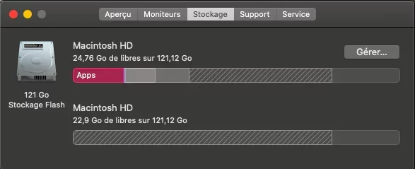

Bonjour à tous!
J'aimerais avoir quelques renseignements à propos du stockage Macintosh HD. Je m'explique, sur MacBook Air lorsque je vais dans stockage, j'ai deux disque : Macintosh HD avec la possibilité de le gérer et j'en ai un second qui lui m'indique les autres volumes dans le conteneur. J'aimerais savoir quel est l'utilité d'avoir ces deux disques et aussi savoir comment supprimer de l'espace des autres volumes du conteneur ?
J'ai actuellement un disque 121 Go Stockage Flash (24,76 Go dispo sur le premier disque avec 53,2 Go utilisé pour les autres volumes dans le conteneur)
Et le second disque indique 22,89 Go de libre avec 96,35 Go utilisé pour les autres volumes..
En vous remerciant par avance,
Mathis

Hier j'ai tenté d'installer macOS Big Sur mais ensuite mon mac était plutôt lent et j'avais beaucoup de difficultés à ouvrir plusieurs pages internet par exemple.
Du coup j'ai voulu revenir à macOS Catalina en désinstallant tout et en restaurant ma sauvegarde Time Machine.
Je pense toutefois que j'ai mal réaliser une étape car l'espace libre sur mon mac est dérisoire et j'ai une partie "Autre volume dans le conteneur" qui prend presque 60 Go. Qu'est ce que c'est que cette partie et comment la supprimer pour libérer l'espace ?
Merci d'avance pour votre aide.

Bonjour Mathis
Tu as 2 volumes-Données (Macintosh HD - Données) & 2 volumes-Système (Macintosh HD). Une paire doit être en fonction > l'autre sans emploi.
- passe les 2 commandes (séparément) :​
diskutil ap list
diskutil ap listGroups disk1
  • qui affichent : un tableau détaillé de l'apfs (montrant les points de montage des volumes) > et les groupes des volumes logiques (solidarisant volume-Système & volume-Données)
Poste les retours.

@ Mathis
La paire de volumes solidaires au démarrage est celle-ci -->
    +-> Volume disk1s1 4FBF3466-6107-44C6-A512-7D3D2E98A7DB
    |   APFS Volume Disk (Role):   disk1s1 (Data)
    |   Name:                      Macintosh HD - Données (Case-insensitive)
    |   Mount Point:               /System/Volumes/Data
    |   Capacity Consumed:         32121376768 B (32.1 GB)
    +-> Volume disk1s7 127E9809-D3BF-45AC-9565-CC4258AB2E23
        APFS Volume Disk (Role):   disk1s7 (System)
        Name:                      Macintosh HD (Case-insensitive)
        Mount Point:               /
        Capacity Consumed:         11285499904 B (11.3 GB)
        FileVault:                 No
  • Macintosh HD disk1s7 est le volume-Système démarré > à cause de ton point-de-montage : / réservé par convention au volume démarré
  • Macintosh HD - Données disk1s1 est le volume-Données associé > à cause de son point de montage /System/Volumes/Data dans le volume-Système démarré - le dossier Data étant dédié au montage du volume-Données compagnon.
Interprétation confirmée par le groupe de volumes logiques -->
+-> Volume Group 4FBF3466-6107-44C6-A512-7D3D2E98A7DB
    |   Volume UUID:               4FBF3466-6107-44C6-A512-7D3D2E98A7DB
    |   Capacity Consumed:         32121683968 B (32.1 GB)
    |   Volume UUID:               127E9809-D3BF-45AC-9565-CC4258AB2E23
Maintenant ce volume -->
    +-> Volume disk1s5 4A2B8A53-1472-44C2-B2BD-2F350833B579
    |   APFS Volume Disk (Role):   disk1s5 (Data)
    |   Capacity Consumed:         53071912960 B (53.1 GB)
    |   FileVault:                 Yes (Locked)
  • n'est manifestement pas en service puisque > verrouillé par FileVault > il est non monté. Par ailleurs > il relève d'un groupe de volumes logiques orphelin de son volume-Système -->
    +-> Volume Group 4A2B8A53-1472-44C2-B2BD-2F350833B579
        Volume UUID:               4A2B8A53-1472-44C2-B2BD-2F350833B579
Quant à ce volume enfin -->
    +-> Volume disk1s6 67550EFA-DDDA-44AB-BDEC-931F33898095
    |   APFS Volume Disk (Role):   disk1s6 (No specific role)
    |   Mount Point:               /Volumes/Macintosh HD 1
    |   Capacity Consumed:         806912 B (806.9 KB)
  • il n'est rien (806 Ko) et ne sert à rien.
Veux-tu supprimer directement les 2 volumes sans emploi ? - ou déverrouiller et remonter d'abord le volume-Données dépendant de FileVault => pour voir s'il n'y aurait pas des données à récupérer ?
Réactions: MathisGdu
diskutil ap deleteVolume disk1s5 ; diskutil ap deleteVolume disk1s6 ; diskutil list internal
  • qui supprime les 2 volumes sans emploi > puis réaffiche la configuration interne

Bonjour Macomaniac,
Je pense que j'ai le même problème que ceux dans cette conversation, c'est à dire un disque saturé par "autres". J'ai acheté ce MacBook Pro sous Catalina il y a un mois et j'avoue que je suis un peu désespérée de le voir saturé dès maintenant alors que je le nettoie régulièrement. Je vois qu'il y a 48,66 Go pris par "autre". Puis-je regagner cet espace de stockage ? J'ai suivi la procédure indiquée ci-dessus et voici ce que ça indique. Pensez-vous pouvoir me guider ?
   2:                 Apple_APFS Container disk1         121.0 GB   disk0s2
/dev/disk1 (synthesized):
   0:      APFS Container Scheme -                      +121.0 GB   disk1
                                 Physical Store disk0s2
   1:                APFS Volume Macintosh HD - Données  60.9 GB    disk1s1
   2:                APFS Volume Macintosh HD - Data     27.1 GB    disk1s2
   3:                APFS Volume Preboot                 82.7 MB    disk1s3
   4:                APFS Volume Recovery                528.8 MB   disk1s4
   5:                APFS Volume VM                      3.2 GB     disk1s5
   6:                APFS Volume Macintosh HD            11.2 GB    disk1s6
diskutil ap list
APFS Container (1 found)
+-- Container disk1 E908620A-E6D0-4D9A-93DC-7DAACB36D3CC
    APFS Container Reference:     disk1
    Size (Capacity Ceiling):      121018208256 B (121.0 GB)
    Capacity In Use By Volumes:   103746150400 B (103.7 GB) (85.7% used)
    Capacity Not Allocated:       17272057856 B (17.3 GB) (14.3% free)
    +-< Physical Store disk0s2 CAEAE2A1-52AE-4CCC-8066-6CE8B9207244
    |   APFS Physical Store Disk:   disk0s2
    |   Size:                       121018208256 B (121.0 GB)
    +-> Volume disk1s1 4BB9EAEB-3035-470C-82FE-3AA1890903F8
    |   Capacity Consumed:         61501661184 B (61.5 GB)
    |   FileVault:                 No (Encrypted at rest)
    +-> Volume disk1s2 327D5AEF-6F77-416C-8F95-CD33D08BB6B0
    |   APFS Volume Disk (Role):   disk1s2 (Data)
    |   Name:                      Macintosh HD - Data (Case-insensitive)
    |   Capacity Consumed:         27085500416 B (27.1 GB)
    +-> Volume disk1s3 4C8A3EE9-E229-46D9-A1BB-ADB18CCB5795
    |   APFS Volume Disk (Role):   disk1s3 (Preboot)
    |   Capacity Consumed:         82698240 B (82.7 MB)
    +-> Volume disk1s4 517AC476-FD80-4DE0-A5F2-9D4F9C2E2183
    |   APFS Volume Disk (Role):   disk1s4 (Recovery)
    |   Mount Point:               /Volumes/Recovery
    |   Capacity Consumed:         528846848 B (528.8 MB)
    +-> Volume disk1s5 00131FDB-9E77-4019-A7B0-B94B7B61878C
    |   APFS Volume Disk (Role):   disk1s5 (VM)
    |   Name:                      VM (Case-insensitive)
    |   Mount Point:               /private/var/vm
    |   Capacity Consumed:         3221319680 B (3.2 GB)
    +-> Volume disk1s6 53E6C294-B0BC-47E6-91FD-8456F1C1A5B8
        APFS Volume Disk (Role):   disk1s6 (System)
        Mount Point:               /
        Capacity Consumed:         11199696896 B (11.2 GB)
Merci beaucoup pour votre aide et vos conseils !
    +-> Volume Group 4BB9EAEB-3035-470C-82FE-3AA1890903F8
    |   Volume UUID:               4BB9EAEB-3035-470C-82FE-3AA1890903F8
    |   Capacity Consumed:         61504421888 B (61.5 GB)
    |   Volume UUID:               53E6C294-B0BC-47E6-91FD-8456F1C1A5B8
    +-> Volume Group 327D5AEF-6F77-416C-8F95-CD33D08BB6B0
        Volume UUID:               327D5AEF-6F77-416C-8F95-CD33D08BB6B0
—Bref aparté avant l'arrivée de macomaniac :coucou:
Je ne sais pas ce que tu appelles "nettoyer", mais si c'est utiliser un logiciel comme CleanMyMac ou Appdelete, oublie, tu pourrais faire plus de mal que de bien.
—Fin de l'aparté…
