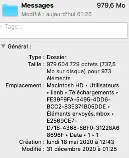

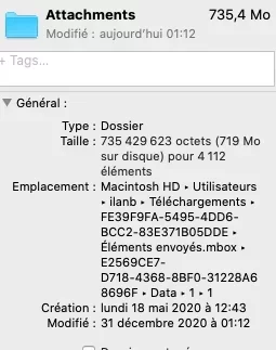

Par ailleurs, j'ai vu que "Mail" pesait plus de 9 Go alors que je ne l'utilise plus.
J'ai, je crois, trouvé ou sont les données.
Pouvez-vous m'indiquer stp si selon vous ce sont bien des copies, et donc que je peux les supprimer du Mac sans risquer de les supprimer de ma boite Exchange ? Ci-joint des éléments
Merci !

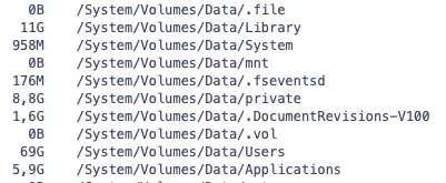

Le volume-Données de Catalina > en plus des données d'utilisateur (fichiers du compte + logiciels tiers) > héberge les données variables de l'OS - les données constantes étant recelées dans le volume-Système à taille fixe.
- pour l'essentiel > ces données variables de l'OS sont réparties dans ces 3 dossiers du volume-Données :​
11G    /System/Volumes/Data/Library
958M    /System/Volumes/Data/System
8,8G    /System/Volumes/Data/private
  • il n'y a quasiment pas de variables du Système > davantage pour la Bibliothèque Générale de l'OS et pour le dossier private. On peut si tu le souhaites enquêter dans ces 2 derniers dossiers => pour voir s'il n'y aurait pas des fichiers dispensables.
Eh oui, le fait de ne plus utiliser l'application ne supprime pas les données pour autant. Normalement, les données de Mail se trouvent dans la Bibliothèque de ton compte utilisateur, dans le dossier "Mail"
Les deux dossiers concernés sont dans le dossiers "Téléchargements", ils ne sont donc utilisés par aucune application. Ce sont des reliquats de transfert de fichiers, probablement de l'application Mail. Le format .mbox de ces archives n'est pas utilisable par l'application Outlook, de toute façon.
Merci pour ce retour. Je les ai supprimé et ça m'a libéré les 9 Go. Merci !

Tu as l'essentiel du volume-Données ici -->
1,6G    /System/Volumes/Data/.DocumentRevisions-V100
 69G    /System/Volumes/Data/Users
5,9G    /System/Volumes/Data/Applications
  • 97,3 Gi = 105 Go.

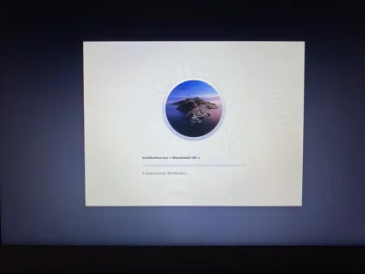

Help SVP ! J’ai mis les 3 fichiers dans la corbeille et redémarré ! Le redémarrage ne fonctionne pas et quand la pomme s’affiche la barre d’avancement reste bloquée au tout début
édit : après 10 min, la barre a avancé et il est noté « installation sur Macintosh HD », ci-joint photo
Que dois-je faire svp ????
Re édit : ça s’est arrêté, l’écran répète les mêmes choses, la barre se charge, ça s’éteint, ça réapparaît...
3e edit : bon apparement tout s'est re-installé après 30min, je ne sais pas trop ce qu'il s'est passé ??

- une fois la corbeille vidée > repasse la commande :​
df -H /System/Volumes/Data
  • et poste le retour => qu'on voie la mesure de l'espace libre.
Tu peux vider la corbeille : ce qui y est ne sert plus à rien. Manifestement les dossiers dans Updates devaient consigner des installations de mises-à-jour. Leur suppression a dû redéclencher ces installations. Mais la place prise par ces dossiers chez toi était énorme (chez moi : une dizaine de Mo seulement).
C'est noté et fait merci beaucoup !!
macbook-air-de-ilan:~ ilanb$ df -H /System/Volumes/Data
Filesystem     Size   Used  Avail Capacity iused      ifree %iused  Mounted on
/dev/disk1s1   121G    74G    33G    69%  636502 1182205978    0%   /System/Volumes/Data
