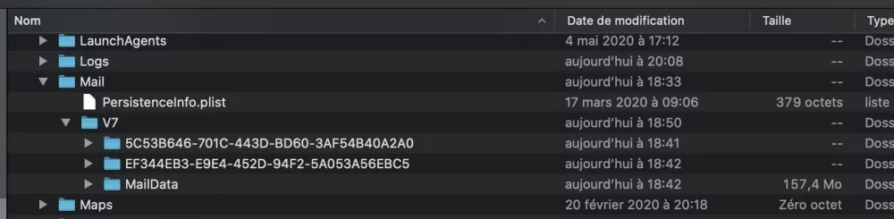

Alors, j'ai supprimé les comptes qui n'étaient plus utiles (je ne me sers pas de Mail, je ne l'ai utilisé que pendant le confinement à titre pro), puis j'ai relancé la même commande : je ne suis descendue qu'à 250 Gi. Peut-être qu'il s'agit de vieux vieux mails qui datent de quand j'utilisais Mail il y a quelques années?
Ci -dessous la capture d'écran de mon dossier, au bout d'environ 2h30, la taille ne s'affiche toujours pas... y a t-il un soucis où dois-je être plus patiente ?
Vraiment, merci pour toute ton aide !

Passe la commande :
sudo du -sh ~/Lib*/Mail/*
  • qui mesure (en Gi) les contenus de 1er rang de Mail (commande lente)
Passe la commande :
