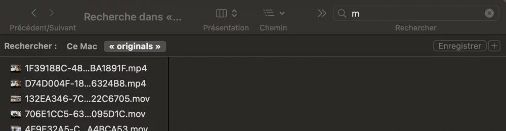

Ceci dit, mais je n'ai pas la pratique des photos stockées dans iCloud, une solution serait peut-être d'afficher le paquet de la bibliothèque, puis d'ouvrir le dossier 'originals'.
Dans la loupe du dossier ouvert, rentrer 'm', ce qui a pour objet d'afficher toutes les vidéos susceptibles d'avoir été importées dans Photos, à savoir .mov ou .mp4 ou .m4v, seuls containers importables dans Photos à ma connaissance.

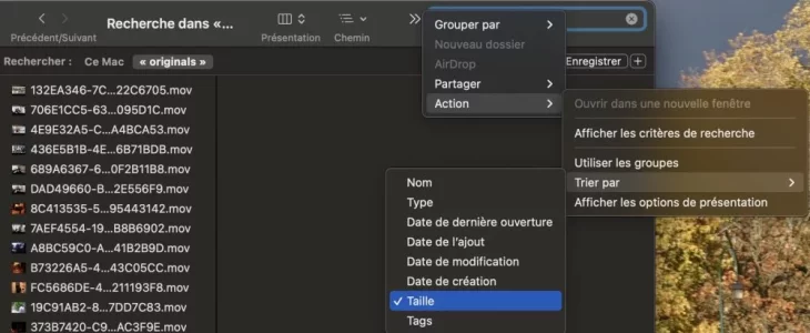

Puis, dans le menu de la fenêtre, procéder comme sur la capture d'écran ci-après :
Et une fois le tri effectué, supprimer tout ce qui est au-dessus d'une certaine taille.
Mais il y a un risque : endommager la photothèque.
Il faudrait préalablement essayer sur une petite photothèque créée à cet effet et voir ce que cela donne.
Si celle-ci s'ouvre ensuite normalement la solution proposée serait envisageable.

Pour la solution de @JLB21 tu prends des risques d'endommager la bibliothèque car en modifiant des fichiers , la base de données qui gère la bibliothèque n'est pas mise à jour et ne retrouve plus ces petits !
