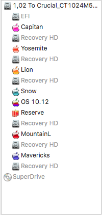

Permets-moi d'abord d'attester de mon expérience : j'ai un MacBook Pro 17" Late_2011, dans lequel j'ai remplacé le HDD par un SSD de 1 To. J'ai multi-partitionné ce disque, si bien que voici la représentation graphique qu'en donne l'«Utilitaire de Disque» classique (qui était encore capable d'afficher les partitions non montées en volume) :
Si l'on exclut la partition EFI (qui est l'en-tête régulier de la Table de Partition GUID) et une partition de stockage intitulée Reserve, tout le reste consiste en partitions démarrables au nombre de 13 : 7 OS (de «Snow Léopard 10.6» à «El Capitan 10.11») et 6 partitions de récupération «Recovery HD» (de la collatérale de «Lion 10.7.5» à la collatérale d'«El Capitan 10.11.4»).
Je saute aux conséquences pratiques susceptibles de t'intéresser : tous ces OS, toutes ces partitions de récupération, sont sélectivement démarrables, quodlibétiquement (càd. selon mon bon plaisir), sans interférences et sans échec. Tu peux donc en tirer d'avance une certitude : il t'est absolument possible, de ton côté, de partitionner le disque interne de ton Mac, de manière à avoir «Snow Léopard» installé sur une partition ; et le couple «El Capitan 10.11» & sa partition de récupération collatérale «Recovery HD» installés sur 2 autres partitions (650 Mo seulement pour la «Recovery HD» : un partitionnement et une installation automatiques à l'installation d'«El Capitan» - «Snow Léopard», pour sa part, était encore solidaire d'un DVD physique d'install comme précurseur d'un Système de récupération).

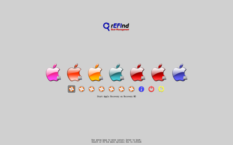

Pour ce qui est de l'écran gestionnaire de disque de «rEFInd», voici à quoi il ressemble sur mon Mac :
La ligne supérieure (alignement de ) affiche les différentes partition OS X. La ligne inférieure (les bouées de sauvetage) aligne les partition «Recovery HD» (+ quelque options de re-démarrage ou extinction). La touche F2 équivaut à un sous-panneau d'options de boot toujours relatif à la partition-Système qui a été d'abord sélectionnée avec les touches de déplacement ◄ ► (ce sous-panneau permet toutes les variantes de démarrage sur la partition choisie : Safe mode, Single User, Verbose...).

j'ai une fenêtre comme la tienne mais pas de petites pommes, juste 2 grands X, je suppose que c'est parce que je suis une fille !!??
Fichtre non ! C'est simplement parce que j'ai customisé les icônes de volumes de mes partitions-Système avec des icônes de  => dans ce cas, «rEFInd» reprend ces icônes dans son affichage.​
je peux choisir mon OS à l'aide des flèches du clavier, les déplacements de la souris étant gelés. Maintenant, quand je suis sur EC et que je redémarre, je reviens toujours sur SL. Mais depuis SL, quand je veux aller sur EC, je n'ai plus l'écran rEFInd.

J'ai ensuite essayé d'installer rEFInd à partir de EC et voici ce que le terminal m'écrit :
Last login: Fri Apr 15 13:25:50 on console
ordinateur-de-angie-rebelle:~ angierebelle$ sudo /Volumes/Macintosh\ HD/refind-bin-0.10.2/refind-install
Password:
ShimSource is none
Installing rEFInd on OS X....
Installing rEFInd to the partition mounted at /Volumes/ESP
**** ALERT: SIP ENABLED! ****
rEFInd cannot be installed because System Integrity Protection (SIP) seems
to be enabled! You must install rEFInd from your Recovery installation or
from another OS. To install from the Recovery system:
1. Reboot
2. Hold down Command+R as the chime sounds
3. When the OS has booted, select Utilities->Terminal
4. Change to this directory with the 'cd' command; it will probably be under
/Volumes/MacCapitan/Users/angierebelle
5. Re-run this script.
If you believe SIP is NOT enabled, you may attempt an installation anyhow,
but it may fail.
For more on this subject, see http://www.rodsbooks.com/refind/sip.html
Do you want to attempt installation (Y/N)? Y
Copied rEFInd binary files
Copying sample configuration file as refind.conf; edit this file to configure
rEFInd.
Could not set boot device property: 0xe00002bc
ALERT:
Installation has completed, but problems were detected. Review the output for
error messages and take corrective measures as necessary. You may need to
re-run this script or install manually before rEFInd will work.
Unmounting install dir
Volume EFI on disk0s1 unmounted
Apparemment je ne peux pas installer rEFInd à cause de SIP ??
petites précisions : la 1ére partition est Macintosh HD (SL) et la 2nd est MacCapitan (EC), j'avais aussi retirer 2 extentions de mon système SL à Système/Bibliothèque/Extension quand je clonais mon système (il y a un bon moment), la machine avait l'air de bien fonctionnée sans. Ce sont AppleUSBEthernetHost.kext et IOKitUsbMassStorage.kext. Est-ce que je dois les remettre dans le dossier Extensions de mon système SL ? J'avais constaté un disfonctionnement au moment du clonage.
voilà où j'en suis, globalement ça fonctionne mais cela pourrait être mieux en redémarrage.
