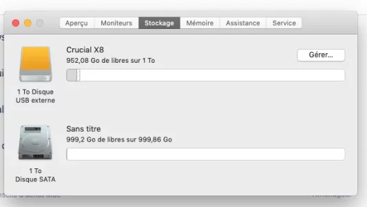

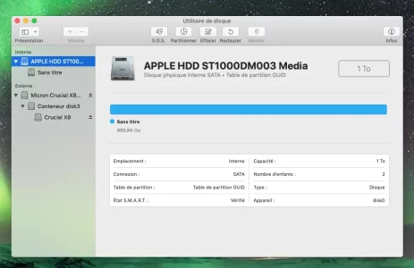

Je voulais savoir si mon iMAC de fin 2013, est compatible pour installer Windows 11.
Je joint une capture d'écran avec les renseignements du MAC.
Sur la 2ème capture, vous pouvez voir 2 disques dur. 1 externe (CRUCIAL) et 1 interne (Sans titre)
Le DD externe me sert au démarrage du MAC, et le DD interne me servira pour Windows, pour des jeux de guerre.

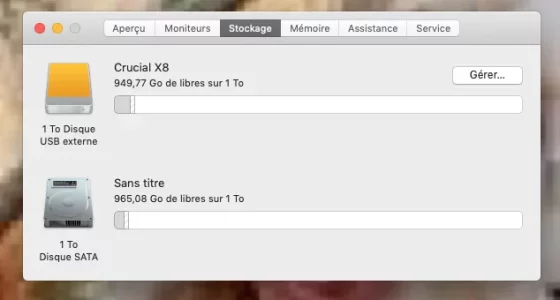

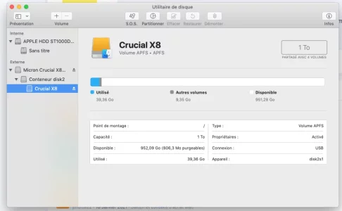

Je reviens vers vous pour vous demander:
Quand je démarre l'ordi, j'appuie sur ALT pour choisir sur quels disques démarrer. Chose étrange, ça ne m'affiche pas le DD interne.
J'ai effacé le DD Interne, et maintenant, il est introuvable.
Que dois-je faire ?
Merci pour vos réponses.

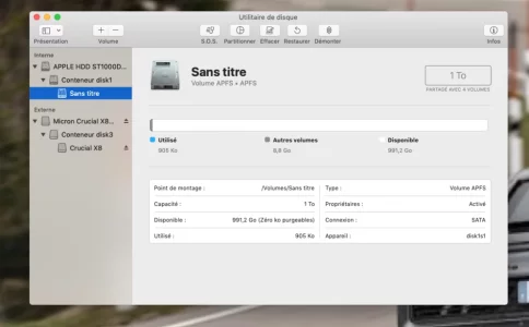

Ben si, il est la.
Le disque physique s'appelle HDD ST...
Le disque logique s'appelle 'sans titre', il est au format apfs et il fait 1to.

C'est NORMAL l'appui sur la touche ALT permet d'afficher les disques QUI COMPORTENT UN SYSTEME d'installé...
Tu oublies cette idée, c'est impossible, car Assistant Boot Camp refusera de faire une installation de Windows dans un disque dur qui ne contient pas une version de macOS fonctionnelle, de plus le disque dur interne ne doit pas être partitionné.
Que dois-je faire ?
Si tu as effacé le disque dur interne en faisant un formatage, comme il n'y a aucune version de macOS, en démarrant avec la touche alt/option tu ne verras jamais le disque dur interne puisqu'il est vide !
Donc, je peux installer Windows 10, comme j'avais avant avec PARALLELS DESKTOP ?
Tu peux installer Parallels Desktop, mais uniquement que dans ton SSD USB. Si tu crées une machine virtuelle de Windows, tu peux déplacer cette dernière dans le disque dur interne, mais c'est tout. Tel quel, ton disque dur interne ne peut te servir que pour faire du stockage.

C'est tout à fait possible, par contre, si les versions de macOS sont différentes, il te faudra jongler au démarrage avec la touche alt/option. De base, dans Préférences Système/Disque de démarrage on peut sélectionner quelle sera la version de macOS qui devra toujours démarrer.
Si tu installes une version de macOS Mojave dans ton disque dur interne, il te sera possible d'installer une version de Windows 11. Attention, il ne faut pas partitionner d'avance le disque dur interne et suivre à la lettre les indications d'Assistant Boot Camp. De plus, il faudra le temps de l'installation de Windows déconnecter impérativement ton SSD USB, sinon ce sera un échec.

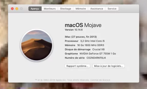

Et sur " À propos de ce Mac "

Il faut d'abord installer Parallels Desktop dans ton SSD qui contient macOS Mojave. Déjà comment est formaté ton SSD, en Mac OS étendu (journalisé) ou APFS ?

Mon SSD est formaté en APFS. Voir Capture.
