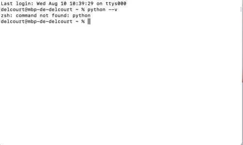

Bonjour
Je viens de faire l'acquisition d'un MacBook
Mais je ne comprend pas le terminal Que. représente le retour fg. ou. SCh
Lorsque je tape la commande. python --V
Avez. vous une ressource. qui pourrais m'aider
Cordialement

Ma question va être simple: j'ai installer python. Voila ce que j'obtiens quand je veux savoir la version. installer via le terminale. Je ne comprend pas le résultat.
Merci de toutes vos réponses
1 - Comment as-tu installé python? ça ne veut rien dire "via le terminal"
2 - c'est python --version (ça ne changera rien dans ton cas)

La commande dans le terminal devrait être python -V (ou python3 -V)
avec un seul tiret devant le V et le V doit être en majuscule si c'est la version que tu veux faire affichée (tu as «V» dans ton premier message, mais tu as «v» dans le suivant)

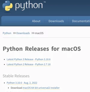

bonjour je ne l'ai pas installé via le terminale
Je l'ai installé en suivant aucun tutoriel j'ai été directement sur le site de python et j'ai prise la version Mac
en faites je voulais vérifier quelle si python était bien installé . Et donc j'ai voulu passer par le terminal.
Pourquoi tu me donne un tutoriel ?
En faites, je ne comprends pas le résultat de mon terminal puisque j'ai installé directement python a l'aide du site . Il. devrait être capable de me dire qu'il y a python et la version avec python --V

D'après ce site (voir début de la page), la commande à utiliser pour macOS semble être
Downloads$ python
Il me semble que désormais MacOS est livré avec python 3 par défaut et que pour l'appeler c'est
python3 --version
Python 3.8.9
which python3
/usr/bin/python3
which pyhon
