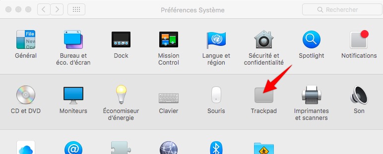

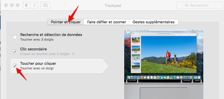

:coucou:Macomaniac après la réinstallation de mon MacBook pro je n'arrive plus à gérer les options de la souris ou trackpad je ne sais pas vraiment comment le nommé entre les deux donc pour cliquer il me faut uniquement enfoncé sur la souris du Macbook ce que je n'aime pas avant je pouvais seulement toucher dessus et sa clique j'ai essayé avec préférences sur l'app souris mais on me demande une souri Bluetooth et en allant sur trackpad toujours le Bluetooth je veux géré les options de ma souris mais je ne comprends pas sur quel app le faire et ça me fait penser à une manque de pilote si cela ne fonctionne pas est ce vrai ou ce moi qui ne suis pas dans la bonne voie

Il aurait mieux valu créer une nouvelle discussion, ce problème n'ayant pas vraiment de rapport avec le compte administrateur passé en standard...
Quoi qu'il en soit, il faut aller dans Preferences Systeme, puis Trackpad
Puis en choisissant l'onglet "Pointer et Cliquer", cocher les cases de son choix
Si en choisissant Trackpad dans Préférences Systeme il réclame un trackpad Bluetooth (ce qu'il me semble comprendre), alors c'est que le trackpad intégré n'est pas reconnu ou que son pilote n'a pas été chargé au démarrage.
Essaie alors de démarrer en pressant la touche Shift (démarrage sans extension) puis refais un démarrage normal. Ce double démarrage va supprimer puis recréer le fichier cache qui liste les pilotes à charger au démarrage, ce qui devrait remettre en place celui du trackpad.
Si cette manœuvre échoue, alors il y a peut-être un problème matériel , mais le fait qu'il soit reconnu pour déplacer le curseur et cliquer via le clic physique, me laisse penser qu'il fonctionne normalement.
