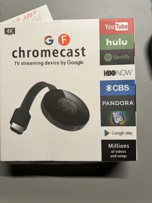

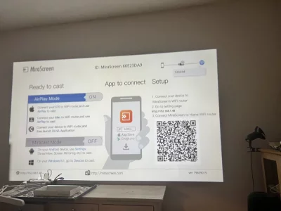

Voici l'appareil que je tente d'installer, une fois brancher voir photo 2
    91,2 KB · Affichages: 15
    85,3 KB · Affichages: 16
Donc je me suis fait avoir ! je vais essayer d'en trouver un vrai. Merci pour votre aide. Bonne journée.
Ok. C’est pas un vrai Chromecast, c’est une contrefaçon d’on ne sait où.
Si si, c'est un vrai Chromcast, du moins, ça y ressemble. Mais c'est un ancien modèle. Donc, sûrement obsolète aujourd'hui.
