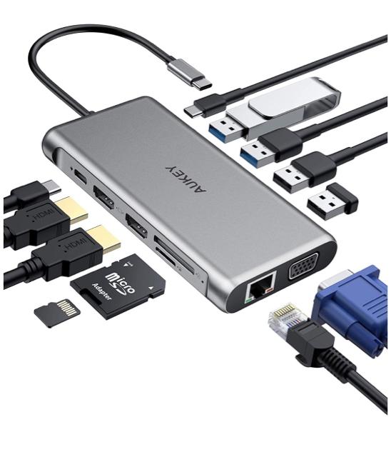

J’ai un peu retourné ma problématique et, en considérant que je me prenne un MacBook avec uniquement 2 ports USB C, j’en étais arrivé à cette solution :
Si je ne me trompe pas, le Hub Aukey en question est Thunderbolt 3.
Est-ce que ça fonctionnerait ?
C'est à dire, est-ce que la chaine suivante fonctionnerait : Mac > USB-C 3.1 > Hub > Thunderbolt 3 > Thunderbolt 2 > Grabber ?
Non (il faut que la chaine reste en thunderbolt 1, 2, 3 ou 4).

Du coup je crois que j’ai compris : même si le Hub 12 en 1 de Aukey est « compatible Thunderbolt 3 », il est capable de faire passer du format Thunderbolt 3 du Mac vers un périphérique, mais pas d’un périphérique au Mac c’est ça ? Enfin je dois pas utiliser les bon termes mais j’espère que j’ai été clair [emoji28]
Pour ce qui est du convertisseur oui je comptais bien utiliser le convertisseur d’Apple dont tu parles, notamment entre le grabber et le Hub.
Sinon, les nouveaux modèles sont Thunderbolt3:
shopping
Pour augmenter le nombre de port Thunderbolt3 de machine, il y aura l'option dock Thunderbolt4 qui devraient sortir et devraient être compatible avec les Mac Thunderbolt (Big Sur minimum ??)
Ça m’embêterai pas mal de devoir racheter une paire de boîtiers vidéo... j’espère que le Thunderbolt 4 pourra régler ce problème ! (Même sur un MacBook Pro M1 de 2020 ?)
Du coup je crois que j’ai compris : même si le Hub 12 en 1 de Aukey est « compatible Thunderbolt 3 », il est capable de faire passer du format Thunderbolt 3 du Mac vers un périphérique.
Non il n’est pas thunderbolt3. Uniquement USB Et vidéo.
Il n’y a pas de sens pour le Thunderbolt. Il indique juste qu’il peut être brancher sur un port thunderbolt3, mais comme évoqué plus haut port Thunderbolt3 est un port USB-C donc si il y a du Thunderbolt il y a de l’USB et de la vidéo, mais l’inverse est pas forcément vrai.
