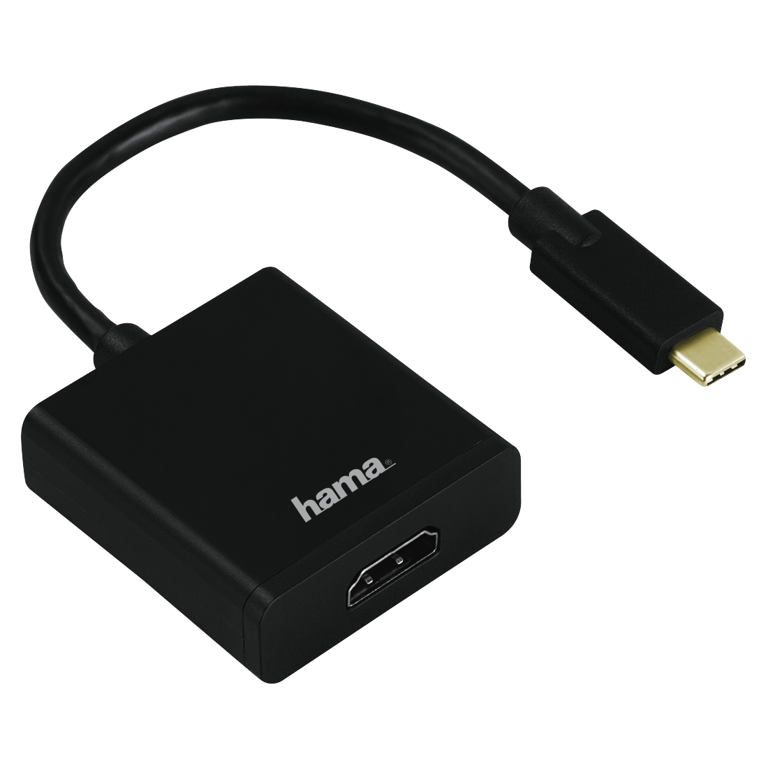

J'ai donc investi dans un adaptateur dit compatible :
Mais rien n'y fait. L'écran secondaire n'est même pas détecté.

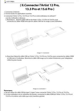

Officiellement chez ton fabricant/éditeur, il y a des pilotes/drivers à installer... https://www.xp-pen.fr/download-293.html ...et il ne faut pas être en-dessous d'OS X El Capitan. Je n'ai pas lu le mode d'emploi pour tenter d'en savoir un peu plus. ;)
Selon ton mode d'emploi en page 4...
...tu n'as pas beaucoup de possibilités. De plus, l'adaptateur mentionné en réponse #1 ne peut pas convenir, puisque le fabricant mentionne que l'on ne peut pas utiliser un connecteur USB-C.

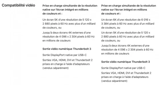

Officiellement chez Apple, les caractéristiques des ports... https://www.apple.com/fr/macbook-pro-13/specs/ ...il va te falloir te rabattre sur des adapteurs bien précis...
...il faut demander au fabricant quel est le bon adaptateur en mentionnant très exactement quel est le MBP que tu as en ta possession. Par email, cela devrait aller vite.

Tu as le modèle avec 2 ou 4 ports, c'est en fonction du processeur 8e ou 10e génération ? Sur le fond, ça ne changera pas grand-chose étant donné que ce sont les seules possibilités...
Deux ports Thunderbolt 3 (USB‑C) avec prise en charge de :
  • Recharge
  • DisplayPort
  • Thunderbolt (jusqu’à 40 Gbit/s)
  • USB 3.1 Gen 2 (jusqu’à 10 Gbit/s)
J'ai le modèle 2 ports, et vue le descriptif que tu as mis en dessous, j'ai peur de comprendre...
Serais-je entrain de réaliser que les ports Thunderbolt 3 du Mac ne sont pas compatibles Hdmi ? Est-ce seulement possible, même avec un adaptateur ?
Du coup, il me faudrait un thunderbolt 3 vers display, puis display vers hdmi ? Quel bordel...

Ou plus simple :
Ou plus simple :
Certes. Ca fait quand même vachement cher pour un vulgaire adaptateur sur une connectique qui devrait être pris en charge au regard du prix du matos de base. C'est quand même fou qu'Apple n'ait pas "prévu" cette éventualité sur son matos, surtout qu'ils se targuent d'être les leaders du matériel pro...
Mais bref, merci à tous de vos commentaires. Je comprends maintenant et vais, de fait, investir dans cet adaptateur.
