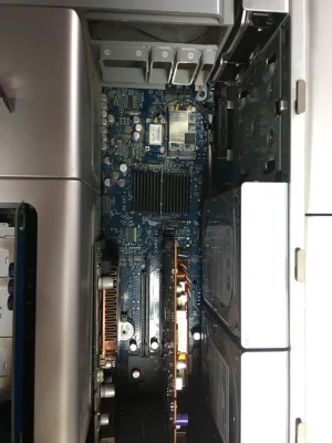

J'ai reçu la carte PCI usb3
J'ai branché sur un slot PCI, mais :
Je ne comprends pas où l'on branche les cables fournis sur le Mac??
Je vous joins une petite photo de mes vacances au pays des composants électroniques. J'ai inséré la carte dans le slot libre visible sur la photo.
Du coup, si je branche un truc dessus (iPhone, clé usb, dongle wifi) rien n'est reconnu.
Et pour finir, dans le monde d'emploi, il y a inscrit :
USB 3.0 Drivers are not supported on Mac or Linux OS.
Ça veut dire que c'est mort ou qu'il y a une manip spéciale à faire?
