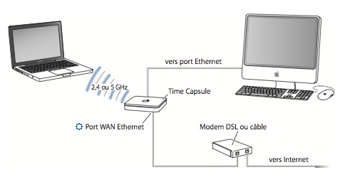

Bonsoir et bienvenue,
laisse la Livebox branchée à la Time Capsule (port WAN, celui avec symbole rond)
Avec un autre câble Ethernet, branche le Macbook à la Time Capsule (dans un port LAN, port Ethernet, symbole double-flêche).
Désactive le wifi du Macbook pour que la connexion se fasse par Ethernet.
Et ça devrait marcher.
(la TC a besoin d'être connectée à la Livebox pour avoir une adresse IP)
:D

Tu n'as pas, normalement, à saisir toi-même d'adresse IP.
L'attribution des adresses IP est faite par la Livebox, à condition que les appareils qui s'y connectent soient en DHCP (sur le Mac : préf réseau : configurer IPV4 : via DHCP).
Quand le Mac est connecté à la TC en wifi, la TC étant connectée à la LB par câble Ethernet, la TC obtient une adresse IP fournie par la box, le Mac également.
C'est en tout cas le fonctionnement de la configuration par défaut.
Quand tu connectes le Mac à la TC par câble Ethernet (la TC restant connectée à la LB par câble), le fonctionnement est le même : le Mac obtient une (nouvelle) adresse IP fournie par la LB, sous réserve que le Mac, pour sa connection Ethernet, soit bien en DHCP.
Ce qu'il faut vérifier, car je ne connais pas la TC, c'est la présence éventuelle d'une option dans sa configuration, concernant le fait de connecter des ordis par Ethernet et pas seulement par wifi.
Tu peux aussi vérifier que la fonction routeur est désactivée sur la TC, vu que la LB est forcément routeur (pas désactivable), et qu'il faut un seul routeur dans le réseau.

Je ne connais pas la TC, donc malheureusement je ne peux pas te répondre précisément, j'espère que quelqu'un d'autre va le faire, MAIS :
Si je comprends bien, l'onglet réseau te dit "mode DHCP et nat" sélectionné ?
Ces fonctions sont déjà assurées par la Livebox, par conséquent dans la TC, ce devrait être désactivé (mode pont).

Concernant la configuration de la TC, je te confirme qu'elle doit être en mode pont lorsque utilisée avec une Livebox.
Mais je suppose que l'Apple Store t'a tout configuré correctement.
