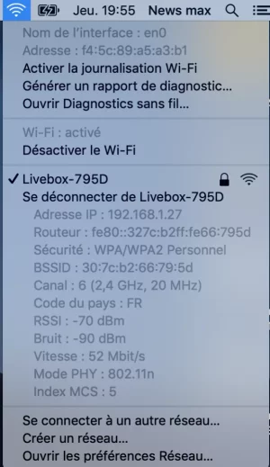

-Sur le Mac, appuie sur la touche "option" et clique sur l'icône wifi de la barre de tâche. On verra alors la qualité du signal wifi.

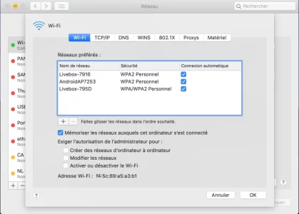

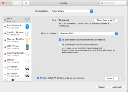

-Toujours sur le Mac, regarde dans les Préférences système---Réseau
On verra l'état de la connexion

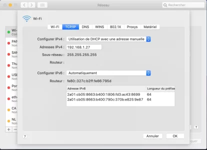

Toujours dans réseau, clique sur le bouton avancé, puis TCP/IP pour voir ce qu'il y a.

Bon, ça va être simple ;)
Dans l'onglet TCP-IP, au lieu de "Utilisation de DHCP avec une adresse manuelle", mets "Via DHCP"
Ça va marcher.

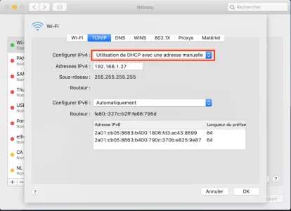

Ta machine était bien connectée au réseau wifi, mais dans TCP/IP, tu n'as pas de routeur de configuré. Il faut un routeur (ta box) pour pouvoir sortir sur internet. Le masque aussi n'était pas bon. Avec un masque 255.255.255.255, ta machine était seule sur le réseau.
Avec DHCP auto, tu auras cette adresse automatiquement, et la box configurera ta machine avec tout ce qu'il faut.
En mode manuel, ça peut aussi marcher, mais il faudra alors renseigner la zone avec l'adresse de ta box (192.168.1.1 normalement) et un masque 255.255.255.0
Le mode manuel est le plus souvent utilisé pour avoir une adresse IP locale fixe afin d'accéder à la machine depuis l'extérieur.

Dans ta copie écran...
...pourquoi cette option est sélectionnée ? Par défaut, elle devrait être sur Via DHCP et le réglage de IPv4 se fait tout seul. À la suite de quoi ces réglages ont été modifiés ?

Je ne sais pas ce qu'est la question 13 mais J'ai fais ce que @Polo35230 a mentionné plus haut c'est a dire dans l'onglet "TCP-IP" j'ai sélectionné "Via DHCP" au lieu de "utilisation de DHCP avec une adresse manuelle"

Ah bon ? Un simple clic le lien en vert #13 te positionne sur la réponse. Sinon, sur ceci...
...pourquoi ces paramètres par défaut ont été changés ?
