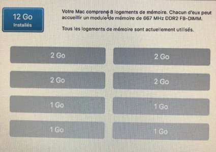

C’est possible de voir le panneau mémoire des information systèmes ?
Peut être que les emplacements sont hs ?

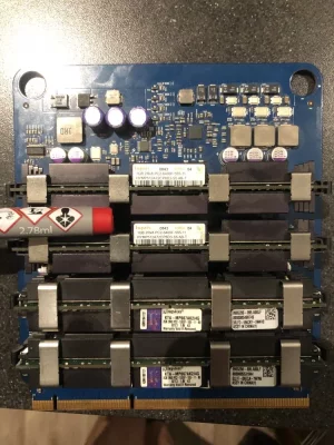

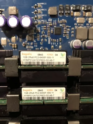

je poste ici quelques photos des fois que..

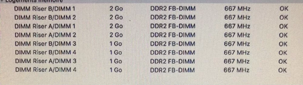

et la je remarque que j’ai pratiquement que du 667 Mhz en fait a la base dans raport systheme
Alors je suis quand meme allé voir et sortie une carte , presque tout est en 5300
sauf les 2 de 1G la ou j’ai mon stylo rouge c’est du 6400 ( 800 Mhz non ? ) par contre reconnu comme du 667 Mhz ( voir capture ) je comprend pas
les 2 de 1 G en 6400 remplacent celles qui ont claqué
( qui etaient en 6400 aussi )
EDIT : les emplacements ou les deux barretes on claqué sur me premier screen c’est a gauche , les deux de 2G
je croit que par ma suite sur la photo de la carte j’ai intervertit les barreres 2G par les 1G
Si tu as une seule barrette en 667 MHz et toutes les autres en 800 MHz, alors elles seront toutes reconnues en 667 MHz.

A mon avis, si ça écrit 667 MHz, ça fonctionne à cette fréquence.
Si tu as une seule barrette à 667 et toutes les autres à 800, je dirais de tout mettre à 800. Mais si tu as tout à 667 et une seule à 800, tu ne vas pas tout racheter à 800, ça finira pas coûter cher !

si c’est le cas , comment une seule barrete de 667 Mhz peut donc brider toutes les autres ?
Car elles doivent toutes fonctionner à la même fréquence. Donc si tu mélanges les fréquences, c'est la plus basse qui est utilisé, si les autres barrettes sont compatibles avec cette fréquence.

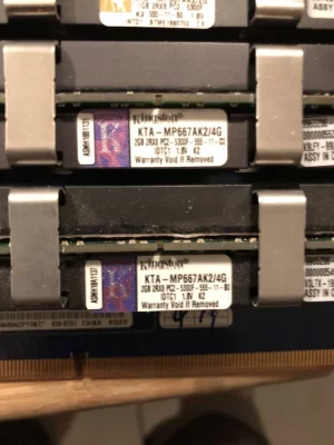

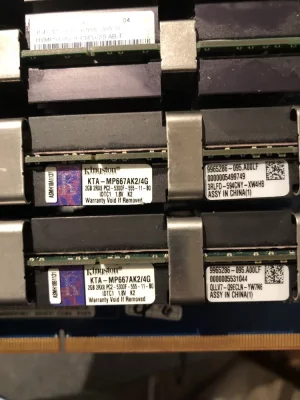

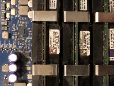

je vous met en photo ce que j’ai en Ram actiellement
il n’y a tres peu de barette marquées ECC
mais en recherchant sur le Net il se pourrait qu’elles soient ECC quand meme ( en fonction des sites je ne trouve pas les memes infos )
pouvez vous me confirmer qu’il faut bien que je prenne de l’ECC ?
merci et Bonne journee9EBF01B6-2874-44F2-AB64-EA7C964DE14E.webpEC59440E-BADB-41F8-A763-841D09BFA76D.webp40B070C7-03CE-4091-9334-C279260D775B.webp71645D80-D2E0-42EF-8CA6-14F55BDDA5CD.webp
en fait ma question etait mal posée
je demandait si mes barrettes étaient bien des EEC pour savoir si je devait bien commander de la EEC ou non
mais un vendeur Francais sur le bon coin assez callé a pu me renseigner et c’est bien toutes des EEC
du coup pour 45€ je viens de lui commander 32 G ( 8x4 )
je mettrait pas tout vu que 14 me suffit
ca me fera des barettes de secours
MERCI et bon weekend
