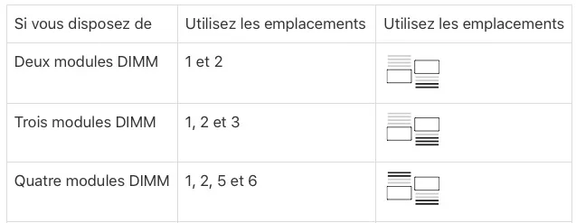

Bonjour, tu dis que tu as 4 modules d'installés sur les 4 premiers Slot ? C'est un biprocesseurs ? si c'est le cas, il te faut deux barrettes sur un processeur et deux sur le second.
Edit: Oui c'est un biprocesseur au vu de ton premier post. Tu as donc 2 x 4 emplacements de disponible. Donc il te faut mettre 2 barrettes sur les emplacement 1 et 2 du premier processeur et deux autre sur les emplacement 1 et 2 du second processeur et non pas les 4 sur un seul processeur.

Pour les 4 barrettes, elles doivent être installées en slot 1 et 2 et 5 et 6 et non sur les 4 premiers...
