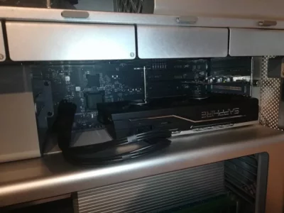

Ok, je vais rectifier ca ! pourtant il me reconnait mes 32Go. Peut etre que ca peut bloquer le reset PRAM du coup !Bonjour, tu dis que tu as 4 modules d'installés sur les 4 premiers Slot ? C'est un biprocesseurs ? si c'est le cas, il te faut deux barrettes sur un processeur et deux sur le second.
Edit: Oui c'est un biprocesseur au vu de ton premier post. Tu as donc 2 x 4 emplacements de disponible. Donc il te faut mettre 2 barrettes sur les emplacement 1 et 2 du premier processeur et deux autre sur les emplacement 1 et 2 du second processeur et non pas les 4 sur un seul processeur.
