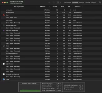

Je possède un MacbookPro 2017 (13-inch, 2017, Two Thunderbolt 3 ports) aux caractéristiques suivantes :
Processeur :
2,3 GHz Intel Core i5 double cœur
Mémoire :
8 Go 2133 MHz LPDDR3
Graphisme :
Intel Iris Plus Graphics 640 1536 Mo
Aujourd'hui, et ce depuis un moment, la RAM est toujours sous pression, alors que je ne fais RIEN. Ce screen est pris au démarrage :
Plus de 5GB/8GB sont constamment consommés. De plus, les mémoires d'applications sont étonnamment importantes alors que je n'ai aucune application ouverte...
Processeur :
Mémoire :
Graphisme :
http://image.noelshack.com/fichiers/2022/07/3/1645005272-capture-d-ecran-2022-02-16-a-10-49-38.png
Peut être que ce genre de consommation est classique et donc que je m'en fais pour rien mais n'importe quel jeu steam ou toute application consommant plus de 3GB en vient à ramer comme pas permis...
Je suis grandement dans l'attente de vos conseils, il est fort probable que depuis le temps une (sudo) purge est nécessaire.
Bien à vous et merci du temps que vous prendrez,
Alexandre M.

macOS consomme le maximum de RAM possible, c'est comme ça que le système fonctionne.
Donc comme dit @peyret envoie un rapport Etrecheck pour être sûr, mais a priori, rien d'extraordinaire ou anormal ici.
N'oublions pas non plus que 8go en 2022 est quand même peu.
Il n'y a aucune pression sur la RAM dans ta capture d'écran, la pression est en vert et la taille de swap est à zéro.
Tout ce que tu vois sur cette capture est absolument normal, arrête de te tracasser pour rien ;)
Réactions: edenpulse
