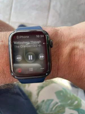

depuis quelque temps, je n'arrive plus à contrôler le son sur mon aw lorsque j'ai des écouteurs ou meme lorsque j'utilise le HomePod.
Avant, je pouvais diminuer le son de la musique direct sur l'AW.
Maintenant, seul le curseur bouge mais pas le son.
j'ai contacté l'assistance Apple mais ils n'ont pas trouvé de réponse.
j'ai remarqué que, si j'éteins et rallume la montre, cela peut fonctionner un moment (mais je ne me vois pas l'éteindre tous les jours).
les mises à jours ont été faites, aussi bien sur l'as que sur l'iPhone .
Cela vous est -il déjà arrivé?
ps: par contre , je peux mettre sur pause, passer au morceaux suivant...juste le son via la couronne qui bug

Dans les réglages de la Watch, as-tu activé les vibrations de la couronne ? Si oui, quand tu vas dans A l’écoute et que tu tournes la couronne, ressens-tu les vibrations, bien que le curseur ne bouge pas ?
Ok Rien que du classique.
Je vais vérifier ..
Oui j’ai coché l’option « vibration de la couronne »… je ne ressens pas de vibration quand je tourne la couronne ( juste je « sens » la couronne quand elle tourne mais cela ne fait as vibrer mon poignet si c’est la question.
Par contre, le curseur re fonctionne et monte/descend ( en vert) mais le son ne bouge pas
Oui, la vibration c’est plutôt un léger cliquetis comme une couronne de montre mécanique actionné en arrière.
Dans A l’écoute, tu es bien positionné sur l’écran de l’iPhone et non celui de la Watch ?
Est ce que ça répond à ta question ?
Oui.
Et si tu bascules sur l’iPhone comme sortie du son, la couronne arrive à moduler le son ? Si oui tu peux tenter de réinitialiser les AirPods, après, je ne vois plus trop d’autres pistes…
