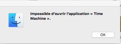

Maintenant : suppose que par une commande dans le «Terminal» > je sucre les permissions d'accès du secondary_group:everyone en les ramenant à 0 en valeur octale (ni lecture, ni écriture, ni exécution) > ce qui me donne donc des permissions récursives (de haut en bas du répertoire) = 750 sur l'application  => conséquence : ni moderno (quoique admin), ni toto (simple standard) ne peuvent plus lancer l'application (car surtout la suppression de la permission exécutive x empêche d'entrer dans le répertoire et en dernier lieu d'exécuter le code du fichier exécutable) > l'application est complètement verrouillée. Panneau (par exemple) :
Bon, mais suppose à présent que tu passes récursivement sur la même application une commande modifiant le primary_group, en substituant à wheel le groupe admin ? Alors rien de changé pour toto : il garde l'interdiction de lancer l'application > mais par contre moderno récupère la capacité d'utiliser l'application, car s'il est toujours coincé en tant que membre du secondary_group:everyone qui a 0 permissions > il est décoincé en tant que membre du nouveau primary_group:admin, qui a gardé les permissions = 5 (lecture + exécution) affectées au primary_group .
