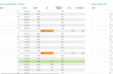

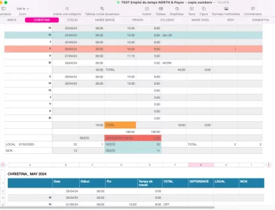

Bonjour, nous voilà sur le mois de Juin , j'ai ENFIN essayé et c'est incroyable ça a bien marché ! quel gain de temps trop top ! Merci Merci !! Mais il n'a copié collé que sur 28 feuilles "employés " ( J'ai bien eu le message de fin waouh c'est fait ;-) )
Ca se colle à droite de mon 1er tableau de ma feuille càd Janvier (qui fait de la colonne A à I ) et j'ai toujours coller à la suite en bas du 1er tableau existant... le mois de Février ... mars .. avril , mai ... etc je ne peux pas replacer comme tu dis tous les tableaux en haut de la feuille car j'en ai sur 2 ans et c'est plus facile pour moi de glisser pour vérifier chaque mois de haut en bas ( controle absences etc ) que de gauche à droite , j'ai plus de visibilité sur le mois entier ( je ne sais pas si je suis très clair ;-) On ne peut rien y faire du coup ?
Sur une autre feuille où j'ai un autre tableau avec les dimanches et Jours fériés travaillés ( colonne A à N ) quand je fais un copier coller il se met met bien à la suite en bas et pas à droite de celui existant.

Si ta feuille à la largeur du tableau, donc pas de place suffisante pour coller un nouveau tableau à sa droite, il le colle alors en dessous.
Sinon, donne plus d'explications...
Si tu veux nous faire parvenir un fichier (anonymisé) il faut le mettre sur un site de transfert et nous mettre le lien de téléchargement !
Oui, si tu constates que le tableau se colle à droite plutôt qu'en bas, élargis ton tableau (ajoute p. ex. une colonne vide que tu élargis jusqu'à ce que ça se colle en dessous comme tu veux).

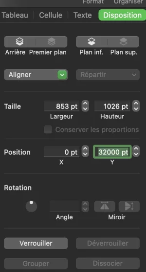

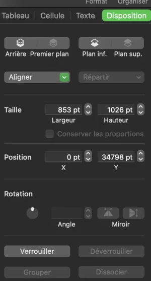

Je viens de me rendre compte d'un problème.
le déplacement du tableau ne peut pas être fait automatiquement plus bas que 32 000 points.
Donc pour les employés qui ont beaucoup de tableaux existant, ça coince...
Je n'ai (pour le moment) pas trouvé de solution au problème. Pour ces employés il faudra le faire à la main (actuellement 3 cas, DEEPAK, RITA, AMITA)
Voir les copies écran une après le déplacement à la main(34798 pt) l'autre si on veut entrer la valeur bloqué à (32000 pt).
    67,1 KB · Affichages: 4
    68,3 KB · Affichages: 4
La seule solution que j’ai trouvé pour résoudre (retarder ) le problème est de faire de la place en dessous de tes tableaux.
Tous tes tableaux ont une hauteur de ligne de 21 ou même 23 points, je te propose de réduire les lignes à 16 points de haut, ce qui permettra de gagner de la place.
Ce travail étant très long à faire à la main, je t’ai préparer un petit script qui fera le job. Il est long, mais ce n’est rien comparer à le faire à la main.
Pendant que ce script travaille , il faut que l’ordinateur ne se mette pas en veille ni même que l’écran se coupe, ni q ‘un économiseur d’écran s’enclenche, Bref il faut que le fichier numbers reste au premier plan.
Le script met tous les tableaux de toutes les feuilles, sauf les 6 dernières feuilles, en format ligne 16 points.
Une fois ceci réalisé, on pourra lancer le script du message #14 qui fait un copier coller du tableau de la feuille 1, puis qui déplace ce tableau en dessous du dernier existant.
J’espère que cela te conviendra .
J’attends les nouvelles.
