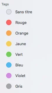

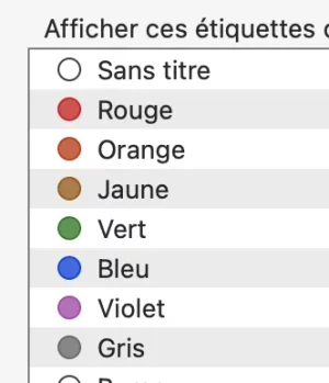

Bonjour, j'ai un iMac Retina 5K, 27-inch, 2017 sous Ventura à jour.
Le sujet paraîtra un peu superficiel, mais j'utilise énormément les étiquettes de couleurs pour classer des fichiers.
C'est à propos des couleurs de ces étiquettes qui sont trop sombres.
Sur mon autre iMac 21,5-inch mid 2011 sous High Sierra), elles paraissent éclatantes et conformes au nom (le jaune est vraiment jaune et non brun...).
Voir les deux images pour comparer.
Y a-t-il une raison à cela? Une façon de remédier au problème?
Merci pour les trucs de pros!

Dans les Réglages Système > Accessibilité > Affichage, as-tu activé l'augmentation du contraste ?
EDIT : non, après test, ça ne semble pas modifier les couleurs...
Vérifie que tu utilises le bon profil de couleur, dans les Réglages Système > Moniteurs
J'ai la même question depuis Monterey. Je n'ai jamais trouvé comment modifier ces couleurs par défaut.
Dès lors, je me fie à la petite étiquette qui apparaît en dessous pour me dire quel est le nom de la couleur sélectionnée… o_O
C'est effectivement l'augmentation du contraste qui était activée, je l'ai désactivée et j'ai retrouvé des couleurs d'étiquettes «normales».
