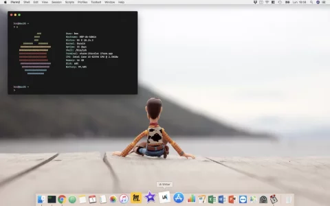

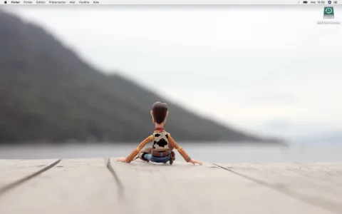

Bonsoir à tous,
Alors voilà. J'ai depuis 5, 6 jours un problème de couleur sur mon écran. Mon appareil est un MacBook Pro 2018, i5, 256 Go et 16 Go de RAM. Tout fonctionne parfaitement, hormis la colorimétrie de l'écran qui apparait de plus en plus saturée, avec un léger scintillement, qui rend l'affichage désagréable. J'ai vérifié et, a priori, ce n'est pas le problème de nappe qui avait été signalé sur les modèles de 2016 il y'a quelques mois. J'ai été dans les réglages, j'ai testé les différents profils d'affichage dans les réglages de couleur du moniteur mais rien n'y fait.
Pour être sûr que ce n'était pas un problème logiciel j'ai même fait une réinstallation avec effacement du disque dur mais rien n'y fait non plus.
PS : Je suis sous Catalina, 10.15.5, dernière mise à jour faite.
Par avance merci pour votre aide.
Je vous joins deux screenshots, ça peut être utile...
1) Couleurs normales :
2) Couleurs saturées :

Oui. Je viens de voir en me les envoyant sur mon téléphone.
C'est apparu du jour au lendemain.
