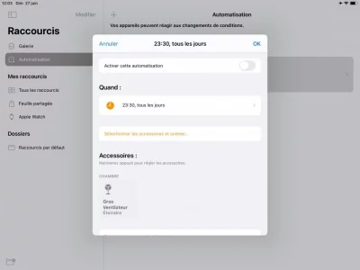

J'ai une "rustine" à te proposer (peut être que cela ne conviendra pas à ton usage, mais moi c'est ce que je fais à défaut de mieux pour le moment...).
je passe par l'onglet "automatisation" de "raccourci".
Quand je veux que mon ventilateur (connecté à ma prise connecté) tourne pendant 60mn puis s'éteigne, j'utilise l'évènement "à une heure précise" :
Si je vais me coucher à 23h00 par exemple, et que je veux que le ventilateur s'éteigne au bout d'une heure, je modifie juste l'heure du raccourci (je mets 00h00).
par défaut je désactive l'automatisation (pour être sur qu'il n'y ait pas de soucis) et je la réactive en même temps que je change l'heure (au cas par cas).
C'est loin d'être parfait... mais j'ai rien trouvé de mieux (et ça fait le job).
