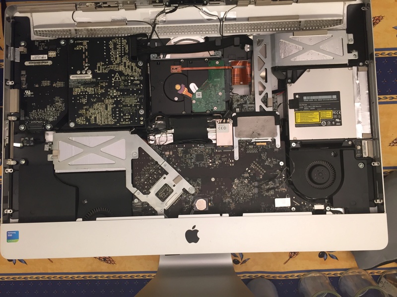

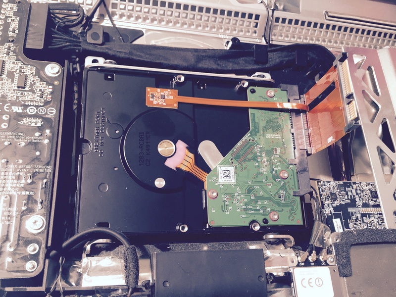

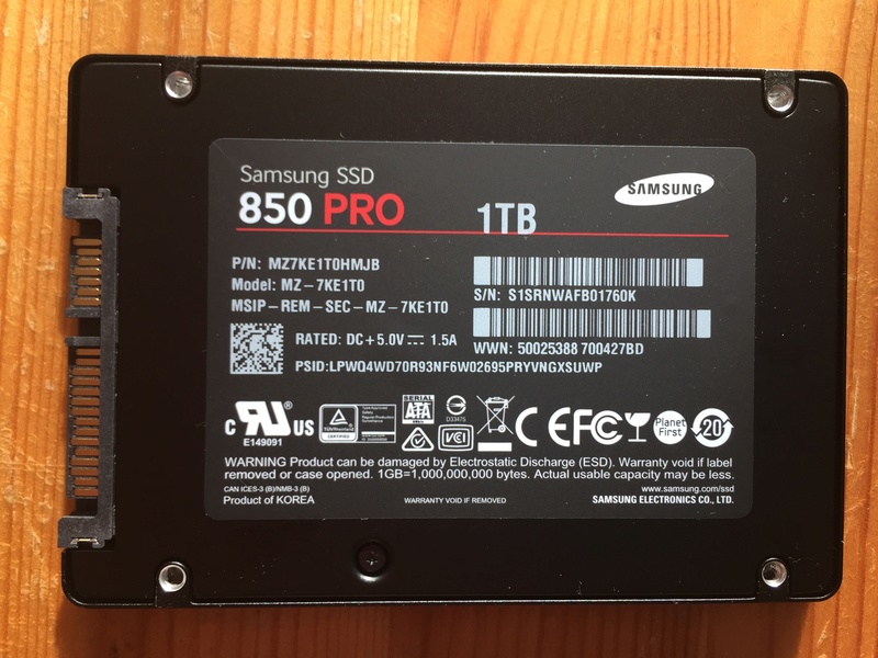

Sur mon Imac 27 " mid 2011, Il y a maintenant 3 ans, j'ai changé mon disque dur interne de 1 To par un 4 To tout en ajoutant un SSD . Pour le disque dur, j'ai utilisé le kit OWC (pour Imac mid 2011) , aucun problème depuis 3 ans .
Je joins les photos montrant la sonde et le connecteur (en orange) et les nouveaux disques utilisés:
Les nouveaux disques:
C'est exactement ce que je veux faire... ça me rassure que ça marche parfaitement.
Mais dis moi tu a poser ou exactement le SSD?
Voila 2 photos où l'on voit mieux le kit OWC pour le remplacement du disque dur:
