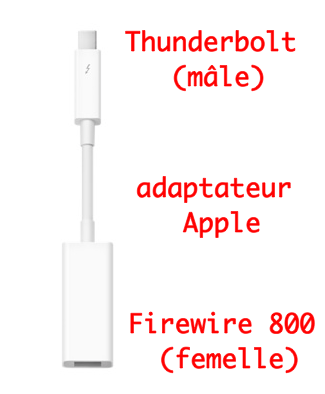

Je dispose actuellement d'un iMac 27" de 2009, aussi celui-ci ne dispose que d'un port FireWire.
Je voulais donc savoir s'il était possible d'y connecter un disque dur externe ne disposant lui que d'un port Thunderbolt, par l’intermédiaire d'un adaptateur Thunderbolt/FireWire.
Apple propose ce type d'adaptateur mais la description indique qu' il est destiné à être utilisé pour des périphériques disposant de port FireWire. Il me faudrait faire l'inverse !
Savez-vous si cela est possible ?
Merci d'avance.
Salut Maxoumax.
Sachant que ton iMac_2009 dispose d'un port Firewire_800, j'adopeterais pour ma part le dispositif suivant :
  1. Connecteur Thunderbolt:mâle / Firewire_800:femelle tel que commercialisé par Apple (☞ici☜) et montré par ce visuel :
  2. Cordon Firewire_800 : mâle 9 / mâle 9 commercialisé partout (☞ici☜ par exemple) et montré par ce visuel :
En laissant une des broches mâles du cordon Firewire constamment enfichée dans le port Firewire femelle de l'adaptateur Thunderbolt / Firewire, tu as à disposition un cable customisé reliant quand tu veux ton DDE Thunderbolt au port Firewire 800 de ton iMac.
Ben avant de dépenser tes sous, tu devrais vérifier que ça fonctionne (ce qui ne devrait pas être le cas à mon avis), parce que ce dispositif est fait pour utiliser un disque Fw800 avec un Mac Thunderbolt, et pas le contraire !.
Je ne pense pas qu'il soit possible d'utiliser un disque Thunderbolt avec une machine dépourvue de cette interface.
Conjecture gagnante de Pascal (:coucou: et Bonne Année!).
  • Je me suis fais prêter le raccord Apple Thunderbolt <=> Firewire 800 et je l'ai connecté par l'embout Thunderbolt au port Thunderbolt d'un DDE «Lacie». Puis j'ai enfiché un cordon FireWire 800 mâle <--> mâle dans le port femelle Firewire 800 dudit raccord, et l'autre embout au port Firewire 800 de mon MacBook Pro_Early 2011 qui supporte la technologie Thunderbolt (c'est sur son port Thunderbolt que je connecte avec le cordon adhoc mon DDE «Lacie» Thunderbolt habituellement).
    Eh bien! - rien. Le disque dur du DDE ne tourne pas, comme s'il n'était pas alimenté (et évidemment, aucune image-disque ne monte sur le Bureau).
  • J'ai répété le test avec un MacBook_2008 qui n'a qu'un port Firewire 400. Donc : raccord Apple connecté en Thunderbolt au même DDE «Lacie» Thunderbolt ; raccord Firewire 800 mâle -- 400 femelle enfiché par l'embout Firewire 880 mâle dans le port Firewire 800 femelle du raccord Apple ; cordon classique Firewire 400 mâle <=> mâle enfiché dans le port Firewire 400 femelle du raccord et le port Firewire 400 femelle du MacBook (croquinolet non? :D). Résultat : idem, le disque ne tourne pas et rien ne se passe.
  • Par contre, si je connecte le raccord Apple en Thunderbolt à mon MacBook Pro_Early 2011 par le port adhoc et un DDE Firewire 800 par un cordon adhoc reliant port du raccord <=> port du DDE, le disque tourne et l'image-disque monte ; de même, si j'interpose un embout Firewire 800 <=> 400 pour faire la liaison avec un cordon Firewire 400 à un DDE à port Firewire 400 : le disque tourne et l'image monte.
&#9758; comme bien conjecturé par Pascal, le raccord Apple est fait exclusivement pour être opératoire en connexion primaire : Thunderbolt <=> Mac, jamais en connexion primaire : Thunderbolt <=> DDE ; et donc en connexion secondaire : Firewire <=> DDE. Le Mac ne peut jamais être connecté en mode secondaire en Firewire et un DDE en mode primaire en Thunderbolt.
On note que, même avec un Mac possédant la technologie Thunderbolt (comme mon MacBook Pro_Early 2011), une connexion Thunderbolt_primaire au DDE et Firewire_secondaire au Mac ne marche jamais ; c'est obligatoirement l'inverse qui est opératoire : Thunderbolt_primaire au Mac et Firewire_secondaire au DDE.
