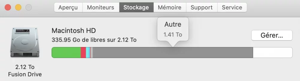

Suite à un manque de place sur mon disque interne j'ai voulu libérer de l'espace en supprimant un certain nombre de fichiers et en déplaçant les fichiers que je voulais garder vers un disque externe. L'opération de déplacement s'est bien passée mais au final, sur mes 2 To d'espace disque je n'ai que environ 300 Go de libre alors que j'ai déplacé pas loin de 800 Go sur le disque externe.
Suite à ce constat, j'ai lancé l'entretien de CleanMyMac pour réparer mais sans succès (par contre j'ai l'impression que ma machine rame drôlement maintenant au démarrage). J'ai vu sur le Net que Time Machine pouvait être à l'origine du problème donc j'ai enlevé le disque de sauvegarde pour désactiver Time Machine, sans succès, j'ai vidé entièrement le disque de sauvegarde puis rétabli Time Machine avec mais rien n'a changé.
Toujours sur le Net j'ai vu que l'entretien Onyx pouvait potentiellement résoudre le problème mais finalement pas du tout sur ma machine.
Je ne comprends pas trop ce qui se passe et surtout je ne vois pas comment corriger parce que je constate qu'il y a plus de 1,4 To d'occupé dans l'espace disque «Autre» :

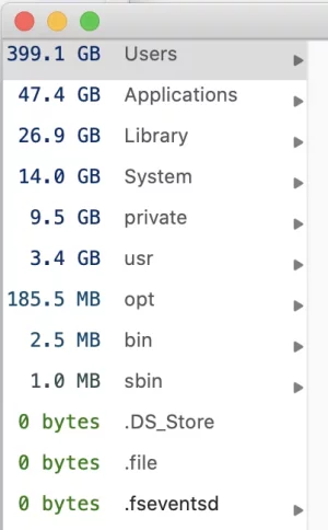

Mais en visualisant l'occupation mémoire du disque avec OmniDiskSweeper on est bien loin du compte (690Go remontés alors que 1,6To sont alloués) :

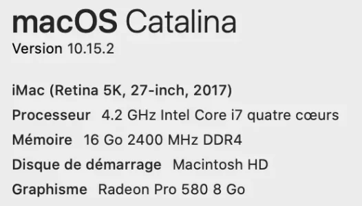

Mon environnement :

Dans ce cas, pour continuer à éliminer des pistes, il faudrait supprimer tous les instantanés locaux et toutes les données de cache liées à la synchronisation iCloud. La manière la plus simple et la plus rapide de faire est de… lancer l’Assistant Boot Camp. Tu le lances, tu le laisses faire le nettoyage, et tu le quittes. Et puis on verra si ça change la moindre chose.
Merci pour l'info Anthony, j'ai procédé comme tu l'as indiqué, il a bien fait du nettoyage mais ça n'a rien changé malheureusement.
Je me demande si le problème n'est pas plus grave que ce que j'imaginais, en plus des lenteurs au démarrage, maintenant (enfin déjà avant la manip que tu proposes) OmniDiskSweeper ne veut plus se charger. C'est chaud, je commence à me demander si je ne vais pas réinstaller l'OS de zéro, comme sur les PC. Enfin si c'est possible.
