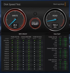

Pour le crucial X8 (https://www.lesnumeriques.com/disque-dur-externe/crucial-x8-1-to-p54581.html) débit théorique en écriture de 1050 mo/s :
- débit d'écriture qui tourne autour de 30MB/s et 778MB/s en lecture

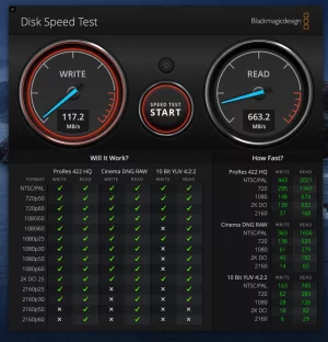

Pour le samsung T7 (https://www.lesnumeriques.com/disque-dur-externe/samsung-t7-touch-p55765/test.html) qui dispose des même debits théorique que le crucial x8
- débit d'écriture qui tourne autour de 115MB/s et 665MB/s en lecture
    804,3 KB · Affichages: 89
    823,2 KB · Affichages: 85
