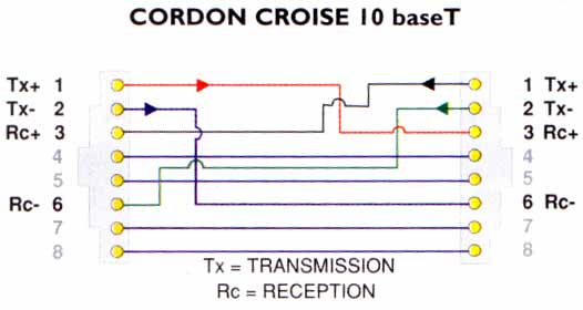

As-tu un ibook blanc, ou plus ancien (palourde) ?
Es-tu sûr que tu possède bien un cable croisé ? Je te pose la question car la situation est symptomatique si tu as bien mis les mêmes réglages sur ton ibook et ton imac...
L'ibook blanc ne nécessite pas de câble croisé, la prise ethernet s'adapte toute seule, c'est donc normal que ça marche dans tous les cas (réseau avec l'imac et réseau avec le pc)
Par contre la prise de l'imac ne possède pas cette propriété, donc si ton câble n'est pas croisé, l'imac ne pourra de toute façon pas communiquer avec le pc, quels que soient les réglages...
Vérifie en mettant les deux prises RJ45 cote à cote que l'ordre des couleurs n'est pas le même, c'est même comme ça :
Voilà, une remarque "au cas où"
