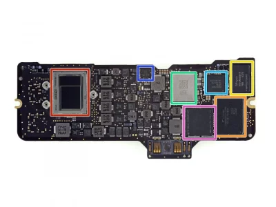

C'est donc ce modèle-là... https://fr.ifixit.com/Device/Retina_MacBook_2017 ...mais il n'y a rien que tu puisses faire. La puce Wi-Fi est encadrée en vert...

...et si c'est la puce WiFi, même dans un Apple Store ou magasin habilité, rien ne sera fait. Si après test officiel la puce est en défaut, il sera tout juste proposé un changement de carte mère. Par contre, tu ne précises pas très exactement à quel moment ton problème est survenu. Est-ce depuis l'achat oui suite à des mises à jour successives ?
