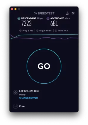

@ericse
Non, aucun.
Je viens de recevoir ma livraison, en fait le câble SFP+ est en trop et ne me sert à rien.
Il suffit de brancher l'adaptateur SFP+/Ethernet dans le port prévu à l'arrière de la Freebox Delta, et de brancher dessus le câble ethernet (cat.8 en ce qui me concerne).
Un coup de Speedtest, et... o_O:D:up:

Je ne comprenais également pas pourquoi tu avais commandé un cable DAC : ces cables sont utiles pour relier 2 équipements qui possèdent une cage SFP chacun.
Pas mal le débit !

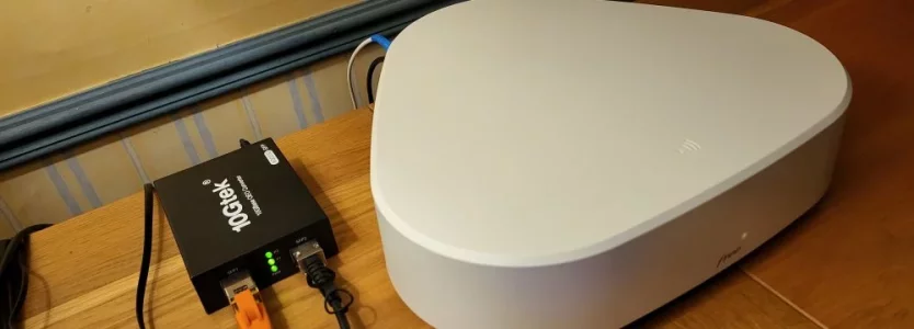

Hello,
Après quelques jours de fonctionnement, aucun souci à l'horizon et un débit de furieux :cool:
Concernant l'adaptateur SFP+/ethernet, je me suis dit qu'à la longue, en chauffant (65°C en fonctionnement), il pourrait peut-être gêner la Freebox Delta, même si elle est dotée d'une ventilation silencieuse.
J'ai donc modifié mon installation en insérant un convertisseur de 10Gtek SFP+/10Gbase-T afin de placer cette conversion plus loin de la Freebox Delta.
Aucun souci, tout fonctionne au top et le convertisseur dégage beaucoup moins de chaleur avec son refroidissement passif.
Voilà le modèle concerné:

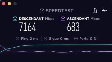

Non bien sûr, sinon je n'obtiendrais que 1 Gbps à l'entrée du port 10 Gbps du Mac Studio. Si l'on est (localement) en architecture E-PON 10 Gbps, on peut alors utiliser le port SFP+ de la Freebox Delta pour sortir 10 Gbps théoriques et les convertir en Ethernet pour "attaquer" le port 10 Gbps d'un équipement informatique le supportant. Et c'est le cas du Mac Studio.
Exemple d'un Speedtest à l'instant:

Donc si je comprends bien il y a le cable DAC entre la cage SFP de la freebox et la cage SFP du convertisseur ?
Si c'est le cas, le DAC chauffe aussi côté Freebox (conversion opto electrique). par ailleurs 65° au niveau de la SFR côté freebox, c'est raisonnable.

Oui, c'est exactement le branchement. La chaleur dégagée est moins importante dans la cage SFP de la Freebox avec le DAC par rapport à mon installation d'avant (convertisseur SFP/Ethernet 2 en 1 dans la cage SFP de la Freebox). Je trouve cela plus rassurant sur le long terme, même si 65°C maxi est raisonnable en effet.
Un DAC ne chauffe normalement pas, il ne converti pas non plus en opto, c'est un simple câble en cuivre.
Un convertisseur opto electrique ne chauffe normalement pas beaucoup non plus, pas plus qu'un convertisseur SFP+ Ethernet 1Gb.
Ce sont spécifiquement les convertisseurs SFP+ Ethernet 10Gb qui chauffent beaucoup, du moins pour les modèles disponibles.
