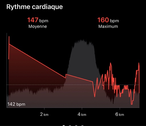

Testé et pas approuvé WorkOutDoors. Le suivi du GPS est bon par contre c’est la premier fois avec une application pour AW que les battements sont complètement à l’Ouest pendant les 20 premières minutes.
Donc je vais rester sur iSmoothRun.
Pas encore essayé.
Mais je viens de me rendre compte que l’enregistrement de la fréquence cardiaque est erroné pendant 5 ou 6 minutes du debut de chaque course même avec NRC et ISmoothRun.
Ce souci ne dépend pas de l'application utilisée.
Il faut bien vérifier le serrage du bracelet
Si, je confirme après avoir couru tous les jours pendants ces 2 semaines que systématiquement avec certaines applications la fréquence cardiaque est erronée contrairement à l’application native d’Apple.

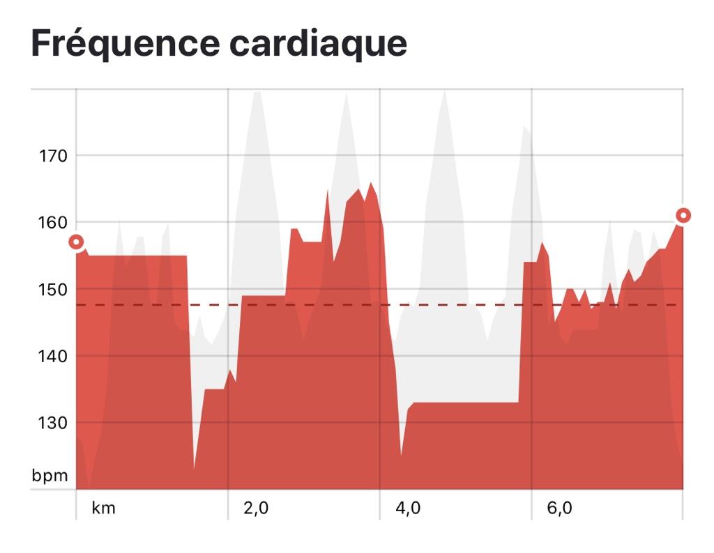

Séance de fractionné. 2x 2 série de 30/30.
Aucun enregistrement correct de la fréquence cardiaque.
Bref une catastrophe. Cote sport les Garmin Polar ou Suunto non pas trop de souci à ce faire [emoji2957][emoji2957]
