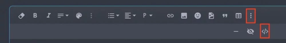

Par curiosité, tu lances le Terminal, tu connecteras ton X6, tu taperas cette commande...
diskutil list external
...en validant avec la touche entrée. Pour le résultat, un clic sur ces 2 options...
...une fenêtre contextuelle s'ouvrira et tu feras un Copier/Coller du résultat.
