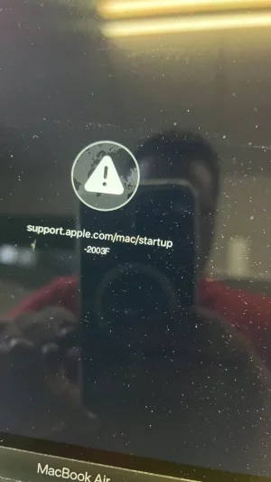

Salut, quand j'allume mon macbook air de 2020 (puce intel) il veux uniquement démarrer via internet, je met ma clé wifi qui est bien sûr accepté puis après une longue attente j'ai l'erreur -2003F.
J'ai fait des recherches sur cette erreur et rien, j'ai essayé toutes les combinaisons de touche à l'allumage et aucune fonctionne... J'arrive toujours à l'endroit ou il demande de ce connecter au wifi :/
Une idée s'il vous plaît ?

C'est bien un problème de connexion avec les serveurs d'Apple. Ça peut aussi venir de ton côté avec une faible qualité de ta bande passante. Chez Apple, à l'instant T... https://www.apple.com/support/systemstatus/ ...il n'y a aucun problème. Ton souci est récurrent avec la gamme des MBA qui ne possède pas de port Ethernet, même si tu as une clé USB, cela dépend aussi de sa qualité !
As tu pu tester un redémarrage sans échecs, procédure assez longue mais ça ne mange pas de pain.

Merci à tous pour votre aide. Malheureusement j'ai testé tout ce que vous me proposez et rien ne fonctionne, je n'arrive a avoir rien d'autre que le menu pour me connecter au wifi qui vient automatiquement.
J'ai une très bonne connection donc je doute que ca soit ça, je me suis même connecter sur un autre opérateur et même souci :/
J'ai eu une erreur 2004F a la place de 2003F...
Bizarre quand même, le clavier est en mode qwerty alors que c'est un azerty mais je doute que ca cela car les touches de contrôle restent les même...

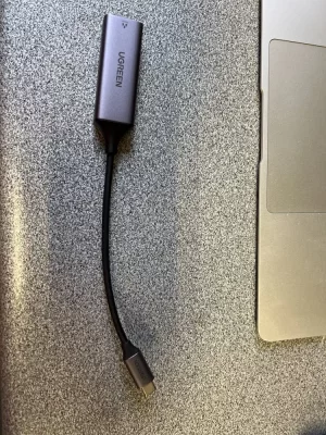

J'ai cet adaptateur en usb c que j'utilise pour Windows mais il n'a pas l'air de fonctionner sur le mac :/
Ça ne répond pas à la question...
Est-ce que le problème est identique en connexion Wi-Fi et avec l'adaptateur Ethernet ?
De plus, pour ton adaptateur, ce n'est pas sans raison si Apple vend ce modèle... https://www.apple.com/fr/shop/product/HJKF2ZM/A/adaptateur-usb-c-vers-ethernet-gigabit-de-belkin ...certes il est fabriqué par Belkin, mais certifié par Apple. Oui, c'est plus cher, mais bon, ça fonctionnera à 100 %.

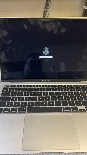

Edit3: Pour une fois il est allé plus loin, j'avais une fenêtre activer le mac, j'ai mis la clé wifi et après un moment il m'a dit que le certificat n'était pas valide...
Quelle est la version de macOS que tu tentes d'installer ?

Oui oui mais la ou il demande d'entrer la clé wifi il n'y a pas ce petit drapeau mais c'est pas grave, ca fonctionne quand même quand tu sais les lettre a modifier :) Sinon j'essaie de mettre Monterey, pour le message du certificat c'est après avoir mis la clé du wifi, il lui arrive qu'il ne met pas l'erreur dont j'avais parlé et j'arrive sur une page qui me dit d'activer le mac. Il me redemande la clé wifi comme sur la photo, je valide et après un certain temps il me met ce problème de certificat... J'ai déjà eu ce genre de problème de certificat sur un autre mac et j'avais du modifier la date et l'heure avec le terminal mais il est uniquement accessible via la page de récupération mais la je n'y ai jamais acces :/ Peut-être est-ce du au faite que j'avais du retirer la batterie pour pouvoir changer le clavier

Déjà tu ne mentionnes pas pourquoi ton MBA démarre sur les serveurs d'Apple, à la suite de quoi ? Et non, ça ne se déclenche pas tout seul. Ensuite tu tournes en rond et comme manifestement tu as un problème de connexion internet, tu ferais mieux de créer une clé USB d'installation depuis un autre Mac, voire de passer dans un Apple Store ou magasin habilité en demandant gentiment.
