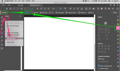

Méthode 1 (en vert sur la capture ci-jointe) : Ouvrir un PDF A3, ouvrir le panneau d'outils "Modifier PDF", prendre l'outil Modification, tout sélectionner, copier, coller dans le PDF A2 vierge, et positionner à la louche avec le clavier ou la souris (CMD-R pour afficher les règles). Même chose pour le 2e.
Méthode 2 (en magenta sur la capture ci-jointe) : Ouvrir le PDF A2, faire un clic-droit sur la barre grise à gauche de la fenêtre pour afficher la liste des panneaux masqués, sélectionner le panneau "Calques" pour qu'il s'affiche (ça c'est à faire juste la 1re fois).
Dans le panneau Calques : dans le menu local : "Importer comme calque", sélectionner un des 2 PDF A3, et positionner au millipoil près en utilisant le luxe d'options de placement. Même chose pour le 2e.
L'intérêt d'utiliser Acrobat Pro c'est qu'on reste dans le format PDF d'un bout à l'autre du processus, donc sans aucune perte, ni dégradation, ni recompression d'image, ni conversion de polices, ni perte de profil colorimétrique, etc, supplémentaire.
Par opposition à tout autre logiciel non nativement PDF qui doit importer-PDF/traduire-DansSonFormat et exporter-DeSonFormat/traduire-PourImpression avec tous les dégâts que ça suppose au passage.
InDesign est certainement le moins mauvais logiciel non nativement PDF qu'on puisse utiliser pour ce faire* (avec un traceur normal, ça ne devrait pas faire de différence à l'œil nu) mais méfiance sur le principe.
* C'est moins pire que d'utiliser Illustrator
    260 KB · Affichages: 176
Méthode 2 (en magenta sur la capture ci-jointe) : Ouvrir le PDF A2, faire un clic-droit sur la barre grise à gauche de la fenêtre pour afficher la liste des panneaux masqués, sélectionner le panneau "Calques" (ça c'est à faire juste la 1re fois).

Merci, j'ai pu tester à l'instant.
Méthode 1 : lorsque je clique sur "Modifier" il me fait une conversion OCR qui me modifie l'aspect du fichier, donc impossible de continuer
Méthode 2 : réussi, merci par contre je n'ai pas encore réussi à imprimer mes 2 A3 cote à cote (le traceur me les sort 1 au dessus de l'autre même si je force la rotation de la page...)

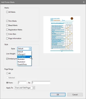

En plus, ça me permet de rajouter des traits de coupe là où je n’en ai pas au besoin (entre autre).
Acrobat Pro sait aussi faire ça, il permet même de choisir le style des repères (à la InDesign, QuarkXPress ou Illustrator).
C'est un comportement par défaut, on peut demander à Acrobat de ne pas le faire.
On peut aussi lui demander de le faire sans modifier l'aspect du document, tout est dans les options.
