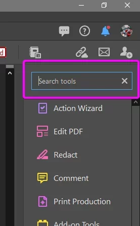

Le truc c'est que dans Acrobat Pro il ne sert à rien de chercher un outil ou une fonction parce-qu'il le fait très bien tout seul.
Il y a un champ de recherche très efficace en haut de la liste des panneaux d'outils.
