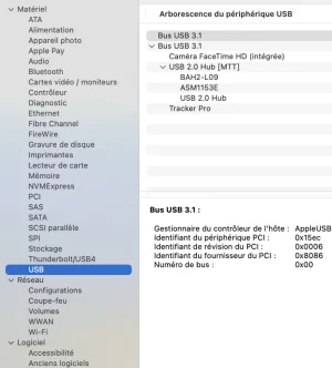

Bonjour
J'ai donc reçu et installé ma clé USB connectée. Je l'ai donc configurer Tuya, et elle fonctionne super bien. Le seul problème est que lorsque la branche sur mon ordinateur et que je démarre celui-ci, elle n'est pas reconnu dans la partie USB de l'ordinateur.

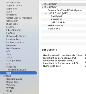

De plus, si je penche également également la clé USB connectée avec dessus le câble de mon téléphone, le téléphone est également pas reconnu non plus !
Autre problème que j'ai également remarqué, le câble de mon téléphone ainsi que celui-ci est toujours branché sur mon ordinateur. Le matin lorsque je démarre l'ordinateur et que je vais voir dans les paramètres USB, il n'est également pas reconnu. Je suis obligé de débrancher le téléphone et de le rebrancher pour qu'il puisse ensuite être reconnu par l'ordinateur.
Comment faire pour que la clé connectée soit reconnu en tant que clé USB ? Et également que le téléphone soit toujours reconnu au démarrage.
