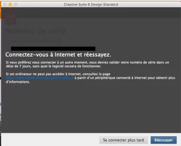

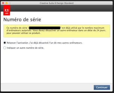

Le logiciel fonctionne, mais je ne peux pas finaliser la validation du N° de série.
Il me dit ceci : Ce numéro de série est déjà utilisé par le nombre maximum blablabla.

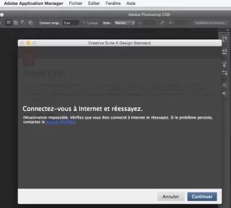

Mais l'ennui, c'est que sur le vieux mac, lorsque je veux désactiver la CS6, j'ai ceci :

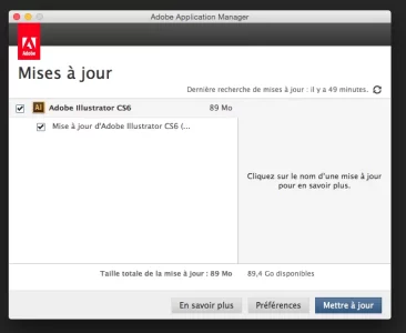

alors que l'ordi est bien connecté à internet (et par ethernet, pas par un truc exotique genre wifi).
D'ailleurs, adobe manager est capable de dire qu'il y a une mise à jour Ai à faire, c'est qu'il accède au réseau :

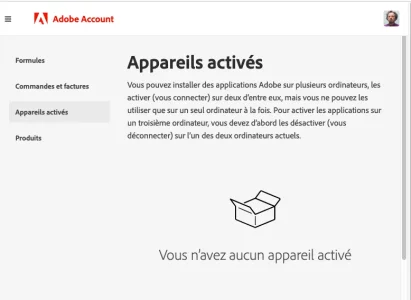

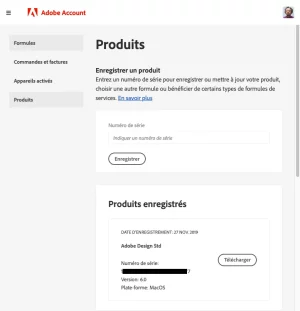

J'ai aussi essayé de voir sur mon compte Adobe.
La CS6 est bien enregistrée dessus :
Mais elle n'apparaît activée sur aucune machine, donc je ne peux même pas déconnecter via ce compte :
Et les menus d'aide Adobe ne permettent jamais de contacter un quelconque service client, que des FAQ qui ne répondent pas à mes questionnements.

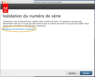

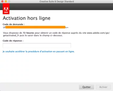

Bon, la bonne nouvelle du jour c'est que j'ai pu finaliser l'activation moi-même grâce à l'activation hors-ligne.
  • démarrer un soft de la CS6
  • Adobe Application Manager ouvre sa fenêtre de Validation du numéro de série
  • cliquer sur Problèmes de connexion à internet
- copier le code qui s'affiche sur la fenêtre suivante
et ça roule.
Donc la personne avait bien "augmenté" comme elle a indiqué. Elle aurait pu juste me dire de faire ça, ça aurait pris 5 minutes et c'était bouclé.
Ils ne sont pas super bien formés, je trouve (et leurs logiciels qui leur disent comment procéder mériteraient une mise à jour).
