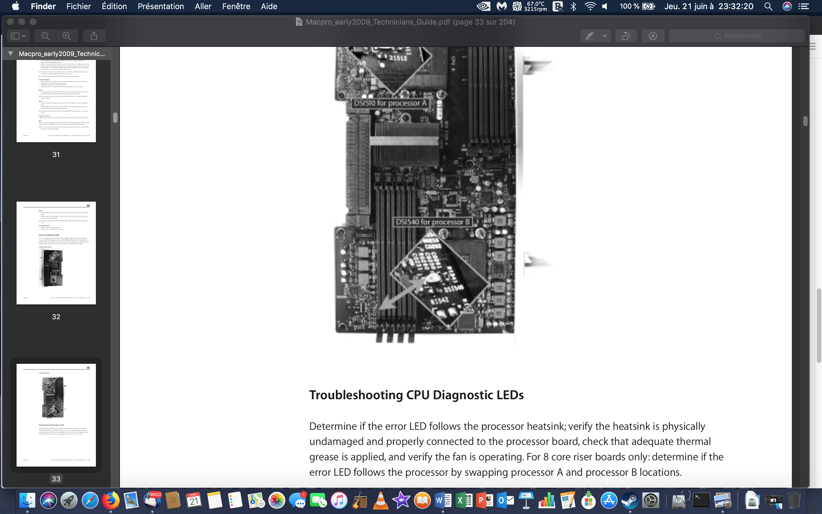

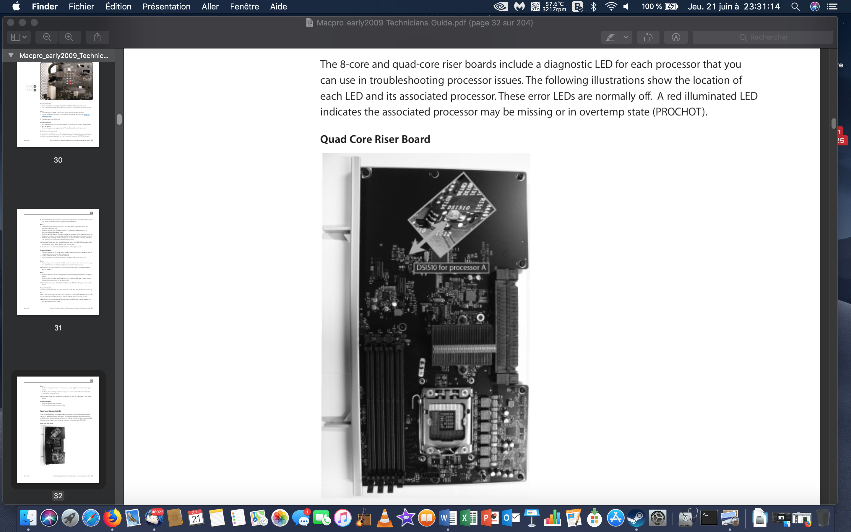

J'avance .... vers l'abîme , ce matin j'avais un enterrement ( ça c'est encore plus définitif enfin pour ce qu'on en dit ) mais j'ai quand même trouvé le temps de pratiquer certains contrôles .
L'idée d'un processeur HS ou carte mêre ou fille se précise .
Monté la carte graphique du Mac sur un Dell studio 8100 .OK de ce coté ( pas trenscedente la GT120 mais bon ) aucun problème . Au passage confirmation du bon fonctionnement de mes adaptateurs DVI en VGA ou HDMI etc il faut chercher ailleurs
Essayé la carte graphique du Dell sur le Mac ...Résultat inchangé . Juste pour faire comme St Thomas
Essayé le DD du Mac sur le Dell ,là ça ne monte pas mais pas de pilotes et le Dell me montre le DD avec son numéro dans les disques dur installés .
Essayé le DD du Dell sur Mac histoire de voir si le Mac réagit tant soit peu . Ecran toujours aussi noir et comportement inchangé .
. Bon c'est vu , il reste la carte mère , la fille et le processeur .
Je peux encore regarder visuellement le processeur et puis ce sera tout .
