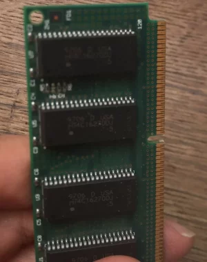

Et j’en profite de vous avoir sous la main chers possesseurs de 4400-likes, je n’arrive pas à trouver d’infos détaillées sur la fameuse barrette de 4Mo de sgram. J’aimerais savoir si en changeant les chips de ma 1mo dram je peux l’upgrader pour avoir des résolutions correctes, si vous avez des photos !
De quoi passer en 2Mo de vram : https://www.ebay.com/itm/Apple-2MB-...718895?hash=item4201f5ab2f:g:GsMAAOSw9Xlc7z6R
Outch, le prix...
Clairement ça ressemble beaucoup à ma 1Mo, je doute que ça soit une 2Mo.
Truc intéressant, ma carte 1Mo a la même référence que la 2Mo, mais que 2 IC, des EDO 5V à 60ms, contre 50ms sur celle de gpbonneau.

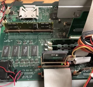

Bon j’ai remis la main sur mon pas Starmax de pas spare, et outch... c’est poussiéreux :s
Mais bon si ça démarre ça veut dire que y’aura deux heureux!
N'oublie pas le bouton "cuda" s'il ne démarre pas…
Dis donc il est bien rempli, une barrette vidéo de Sdram (combien ?), une barrette de cache L2.
Mais c'est vrai qu'il est pas mal poussiéreux le pauvre… :angelic:
