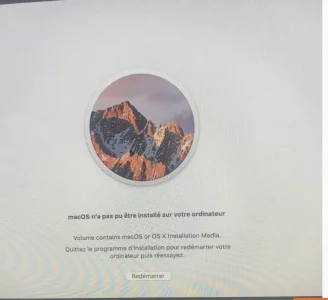

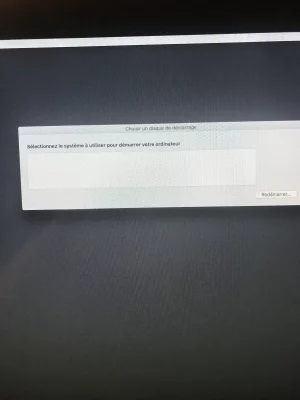

23984923-771B-4B76-8FA3-F8F500C43C0A.jpeg Bonjour
J’ai un problème avec mon Mac
J’essaye de tous le formé faire l’installation
Mais je n’arrive pas.
Là je suis bloqué sur l’écran:
Please help me.
Bonsoir Tommyy
Redémarre > les 2 touches ⌘R (cmd R) tenues pressées pour démarrer sur l'OS de secours du disque. Tu obtiens un écran affichant une fenêtre de 4 Utilitaires macOS.

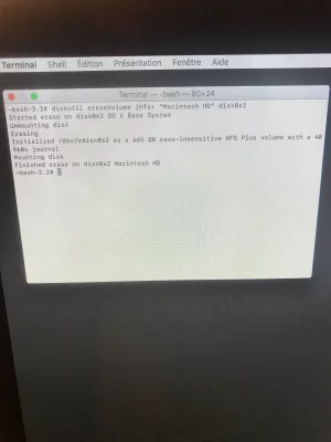

D'après les messages que tu avais postés dans un autre fil > je peux abréger les opérations à ce point. Lance alors le Terminal > passe la commande :
diskutil eraseVolume jhfs+ "Macintosh HD" disk0s2
  • mets "Macintosh HD" avec les "" ; le 0 de disk0s2 = zéro
  • la commande reformate le grand volume OS X Base System et le renomme Macintosh HD
Poste l'affichage retourné par la commande.
Parfait : le reformatage est effectué.

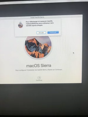

- dans la fenêtre des 4 Utilitaires macOS > lance l'option : "Réinstaller macOS" --> et choisis Macintosh HD comme destination lorsque cela te sera proposé.​
Bon. Passe la commande :
diskutil list
  • et poste le tableau des disques --> que je voie la configuration du disque interne.

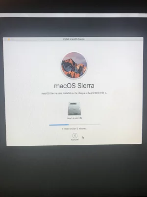

image.jpg Je redémarre avec les touche R + cmd, je me suis conecté sur la wifi et je relance à réinstallation et là ça commence installer,
Je vois que le volume Macintosh HD a bien été trouvé. La ré-installation est en cours : laisse faire.
Je pense que c'est bien parti cette fois-ci : l'écran montre la progression de l'installation dans Macintosh HD.

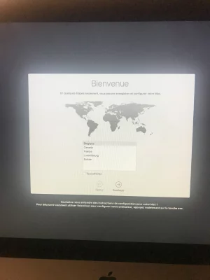

La photo que tu as postée montre le 1er de la série des écrans de paramétrage du Mac (choix du Pays) -->
- je suppose que tu as effectué ces paramétrages et créé un compte d'utilisateur à la fin ? - ouvert une session ?​
