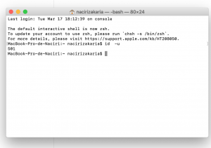

- va à : Applications > Utilitaires > lance le Terminal. Dans la fenêtre qui s'est ouverte > saisis la commande (ce qui est inscrit sous Bloc de code) :​
id -u
  • et presse la touche "Entrée" du clavier pour activer la commande
=> la commande affiche l'uid (user_identifier) de Naciri Zakaria (= toi). Poste le retour.
Tu as l'uid = 501. Ce qui désigne le 1er compte d'utilisateur humain dans l'OS : le compte admin d'origine. Tu devrais avoir tous les droits de modifier ton mot-de-passe. Je ne comprends pas ce qui bloque - à part un bogue du Service d'Annuaire (qui gère les utilisateurs et les groupes) : un service comportant de nombreuses erreurs de programmation dans High Sierra spécifiquement.

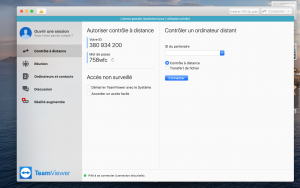

Voici les identifiant team viewer
    1,9 Mo · Affichages: 174
