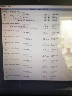

Parfait. Voici comment tu vas pouvoir fournir ici les informations de base (tuto) -->
- aucune option de la fenêtre des 4 Utilitaires macOS lancée => va à la barre de menus supérieure de l'écran > menu : Utilitaires > sous-menu : Terminal.​
Dans la fenêtre ouverte > saisis la commande informative (ce qui est inscrit sous Bloc de code) :
diskutil list
  • en bas de cette page des forums MacGé => utilise le menu (le 16è depuis la gauche = vers le milieu de la barre) dans la barre de menus au-dessus du champ de saisie d'un message > sous-menu : </> (= Bloc de code) => tu fais ton coller dans la fenêtre de code et Continuer.
Note 1 : si tu ne peux pas poster via le Safari de la session de secours (ça arrive) --> poste une photo du tableau (à partir du commencement = le disque /dev/disk0 ou disque physique interne) - tu as un bouton : "Joindre un fichier" en bas de cette page.

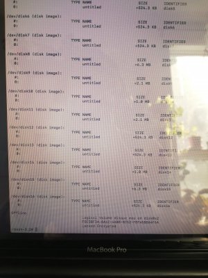

Tu as une partition principale de 511 Go de type : "Apple_CoreStorage". Elle doit virtualiser un espace-disque appelé : Logical Volume. Je ne le vois pas affiché dans le tableau qui est tronqué.
- peux-tu poster une photo de la fin du tableau des disques ? --> je pense que le Logical Volume sera listé en dernier > avec un statut "Offline" car il serait verrouillé actuellement par FileVault.​
Le Logical Volume est un espace disque virtuel > qui porte le volume standard intitulé disque mou. Il est bien actuellement Offline > car verrouillé par FileVault (logiciel de chiffrement).
- voici ce que tu vas faire. Tout en bas du tableau > sélectionne et copie l'UUID qui identifie le Logical Volume = F5C3BF3A-8A1C-4A0B-8C52-FDFA5B864F6A. Cela fait > passe la commande :​
