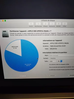

Salut à toi Macomaniac, je suis tombé sur cette page parce que a l'instant ma partition Macintosh HD a disparue/refuse de se monter, j'ai uniquement la partition Bootcamp d'affichée et utilisable. Je soupçonne très fortement une erreur similaire.
Alors je vais essayer de donner le maximum d'informations, je suis sous Mac OS Mojave, avec un macbook pro de 2017. Toute cette semaine le mac a eu des blocages intempestifs et j'ai du faire des coupure/demarages sauvages.
J'ai réussi à démarrer (après deux reprises) sur la partition de secours et pu faire quelques commandes avec terminal, mais honnêtement, après je suis out. J'ai essayé de lancer une vérification des volumes, mais j'ai une erreur donc rien ne se lance.
J'ai pu prendre quelques photos pour te donner une idée de ce que j'ai.
Pourrais-tu avec ta plus grande sagesse me donner un espoir de résolution ? Dire que hier j'hésitais à lancer une sauvegarde time machine.....
En attendant impatiemment ton retour, ....

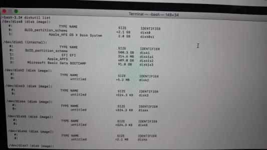

Tout d'abord je te remercie pour ta réponse, je viens tout juste de voir ton message j'attendais impatiemment les notifications mais rien... C'est par hasard que j'ai été vérifié le fil de discussion. Mince alors, j'aurais pu te répondre depuis hier je m'en excuse.
Je te remercie pour le tip de Safari, je vais le tester de ce pas. J'avais tenté de lancer un verify volume et j'avais eu une erreur en retour avec l'impossibilité de continuer la commande. Je te poste le tableau une fois que j'arrive à me connecter.
Voilà, j'ai réussi à me connecter, et j'ai relancé un listing des volumes.
Bash:
-bash-3.2# diskutil list
/dev/disk0 (internal):
   #:                       TYPE NAME                               SIZE       IDENTIFIER
   0:      GUID_partition_scheme                             500.3 GB   disk0
   1:                        EFI EFI                                         314.6 MB   disk0s1
   2:                 Apple_APFS                                      409.0 GB   disk0s2
   3:       Microsoft Basic Data BOOTCAMP           91.0 GB    disk0s3

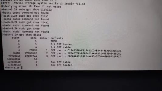

Avec la commande verify volume j'ai ça comme retour :
diskutil verifyvolume disk0s2
Started file system verification on disk0s2
Verifying storage system
Storage system check exit code is 8
Error: -69716: Storage system verify or repair failed
Underlying error: 8: Exec format error

Manifestement > le système de fichiers apfs de la partition est corrompu au-delà de toute possibilité de réparation. Aucun de ses composants ne commence même à être vérifié. Il est possible qu'une extinction forcée ait invalidé ce dispositif logiciel (dont dépendait l'exportation du Conteneur et le montage de ses volumes).
- question : as-tu une sauvegarde de tes données ?​
