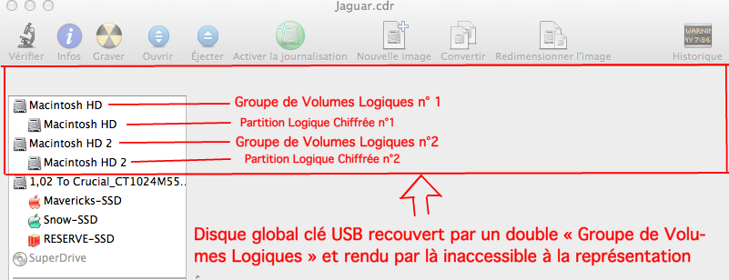

J'ai réussi à reproduire sur une clé USB prise comme exemple de disque manipulable une double structure logique analogue à celle dont tu donnes un aperçu par ton lien -->
[Tu peux voir en-dessous le partitionnement caractéristique de mon SSD, qui, lui, n'est pas chiffré, et livre donc le disque physique global à la représentation.]
&#9831;
Mon expérience m'a montré qu'il n'y a qu'une façon et une seule de rétrograder par rapport à une structure logique de type CoreStorage pour récupérer l'accès au disque physique en le libérant du Groupe de Volumes Logiques qui en occulte la représentation --> c'est d'effacer complètement, en choisissant impérativement un format d'aboutissement non chiffré (= Mac OS étendu -journalisé- soit HFS+) les Partitions Logiques Chiffrées = Système de fichiers (filesystems) des Volumes montés représentés par l'«Utilitaire de Disque» en alinéa de la marge, car les Disques Virtuels représentés attenant à la marge et correspondant aux Groupes de Volumes Logiques de la structure CoreStorage sont strictement intouchables en eux-mêmes.
Tu vois ce qui te reste à faire? :D Cloner tes OS montés en volumes (et par là déchiffrés) + leurs Recovery HD respectives pour les sauvegarder, avant d'effacer respectivement les 2 Macintosh HD et Macintosh HD 2 subalternes (disques en alinéa de la marge = Partitions Logiques Chiffrées) en choisissant chaque fois un format d'aboutissement non chiffré (= Mac OS étendu -journalisé-). Une fois cette double opération effectuée, le disque physique sera libéré de la représentation logique qui l'occultait, et tu pourras le sélectionner globalement pour choisir le menu 'Partition' --> 1_partition, tableau : GUID, format : Mac OS étendu -journalisé- --> et là tu pourras rétro-cloner ton seul «Yosemite» + sa Recovery HD (si tu le veux ainsi) sur le volume disponible en clair à l'installation d'un OS.
