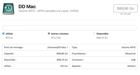

Quelqu'un a-t-il une solution miracle ? Voici le screenshot de ce que je vois actuellement :

Il n'y en aura pas au vu de ta copie écran ! Surtout ne plus rien faire sur ce disque dur USB et tenter de faire de la récupération en utilisant un de ces logiciels...
  1. EaseUS Data Recovery Wizard for Mac,
  2. Ontrack EasyRecovery for Mac,
  3. Data Rescue 5,
  4. Stellar Data Recovery Professional for Mac,
  5. Disk Drill.
...difficile de dire lequel sera le plus performant, mais pour moi je n'y crois pas du tout. Comme il est chiffré, il faudra de nouveau le déchiffrer !

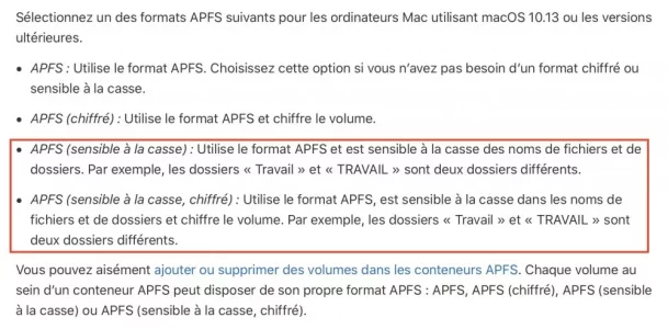

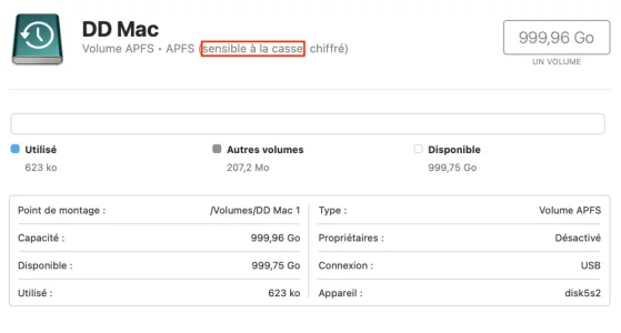

Je viens de lire la page vers laquelle tu me renvoyais, mais j'avoue ne pas saisir ce que tu cherches à me faire comprendre ?
Prendre le temps de bien lire et en particulier ceci...
...en clair pour macOS => APFS (sensible à la casse) = TRAVAIL, Travail, travail seront perçus comme 3 fichiers ou dossiers différents. Par défaut, une version de macOS est dans le format APFS de base (non sensible à la casse) et rapatrier des données d'un disque dur APFS (sensible à la casse) dans un disque dur APFS de base (non sensible à la casse) posera un problème. Certaines applications, par exemple dans la suite MS Office, n'aiment pas du tout le format sensible à la casse !
