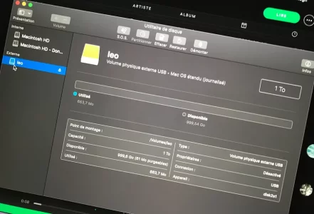

J'ai pu connecter le disque dur sur un autre mac, il est bien détecté et je l'ai passé en Mac OS étendu (journalisé).
Malheureusement, toujours même problème quand je le branche sur mon mac, complètement invisible...

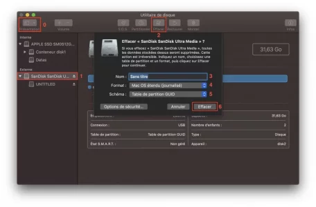

Quand tu es dans l'utilitaire de disque (ta copie d'écran), il te faut aller dans "Présentation" (en haut à gauche) et demander à "Afficher tous les appareils". Tu pourras alors sélectionner dans la barre de gauche le support physique au lieu du volume.
C'est comme ça qu'on pourra en savoir plus sur ce qu'il en est en matière de formatage...

C'est bien, sauf que tu vas recommencer en lançant Utilitaire de disque, faire un clic en 0) sur Présentation et sélectionner Afficher tous les appareils qui affichera la racine du disque dur en 1). Et tu recommences le formatage en suivant cette séquence...
