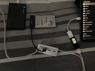

Voir le montage "bidouille" avec un HUB no name:
Edit: si je rajoute un 3éme périphérique, cela ne fonctionne plus.
La solution serait un HUB qui permet d'être alimenté en USB-C (il chargerait aussi l'iPad). comme dans mon message précédent.

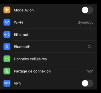

Ton HUB dispose de l'Ethernet.
Est-ce que dans le réglages le menu Ethernet apparait quand tu le connecte à l'iPad?
(D'aprés le liens que tu as donné il est compatible macOS sans pilote, donc il est compatible iOS)
Si le menu "Ethernet" n'apparaît pas il y a sans doute un problème avec le HUB (Défaut, incompatibilité...)

Je confirme que « Ethernet » apparaît dans le menu lorsque je branche le HUB. Je viens d’essayer avec une clé usb au format FAT32, et ça fonctionne. J’ai donc réessayé avec le DD (ah, l’espoir fait vivre) et toujours rien.
