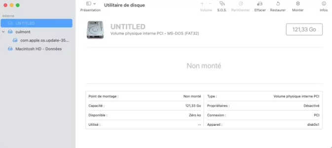

Or, curieusement, un deuxième disque dur "fantôme", PCI, sans titre, vierge et au format MS-DOS (FAT 32) apparait également sur le bureau. J’ai beau le démonter ou l’éjecter en début de session, il réapparait à chaque redémarrage. Impossible de la déplacer dans un autre dossier.

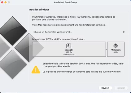

Il s'agit peut-être d'une partition Boot Camp... rendez vous donc dans les utilitaires => assistant Boot Camp et désinstallation.
Voici ce qu'affiche l'assistant Boot Cam. Pas de possibilité de désinstaller :
Mais peut-être faut-il que je remonte le disque sur le bureau ?

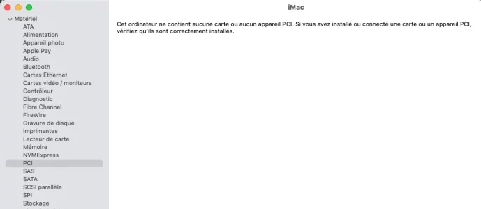

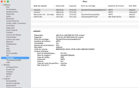

Peux-tu poster une capture d'écran des Informations Système > PCI, idem pour la rubrique Stockage ?

- Stockage (avec le disque "fantôme" monté sur le bureau) :
- PCI :
Bonjour, il devait y avoir un fusion drive à l'origine, et le disque dur a été remplacé par un SSD de 512 Go. Du coup là tu as deux volumes indépendants au lieu d'un Core Storage. Comme les deux volumes sont des SSD, pas besoin de recréer un Core Storage, tu peux utiliser le ssd de 128 Go à ta guise. Tu pourrais par exemple installer un Windows ou un Linux dessus, ou tout simplement le reformater en APFS et l'utiliser comme mémoire de stockage supplémentaire.
